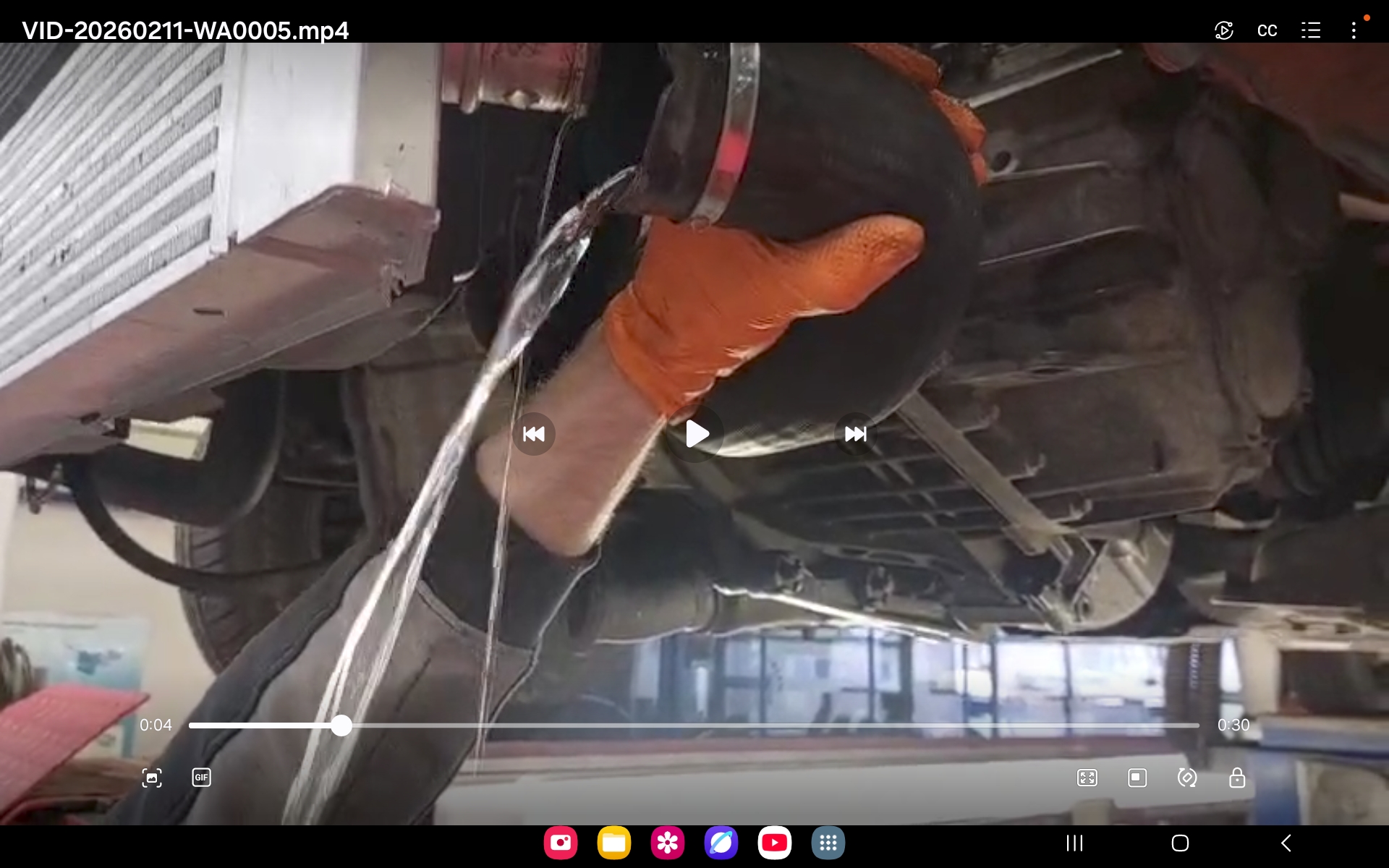

Tijdens parkeren in de buiten stalling is de motor vol gelopen met veel regenwater. Dat betekende motor totaal los.
Het luchtfilter is nog droog en als nieuw.
Er kwam liters schoon water uit de intercooler.
Hoe komt er water in de motor?

zat er in de motor ook water of alleen in de intercooler? Is de motor gestart?
Highway 28.400 km Reageer
Helaas hebben ze geprobeerd de motor te starten. Dus is het blok nu overleden.
Bij de demontage kwam er nog een emmer schoon water uit de intercooler en de luchtslang.
Simon Kever Topicstarter 135 km Reageer
maar niks in het blok?
Helaas....
Liters schoon water in de luchtslang en intercooler maar een droog luchtfilter!

Dankjewel, maar... er zat echt wel 5 liter of meer water in. Het lukt mij niet een filmpje daarvan te plaatsen. Het is 6,8 Mb, is dat te groot?

Kijk maar eens naar de kunststof inlaat luchtbuis nabij de luchtinlaat van de turbo. Als het hard regent is het bij de ducato een waterval onder de motorkap en loopt via deze niet goed afsluitende luchtbuis de intercoolerslangen ( dus ook de intercooler zelf ) vol water. Als je vervolgens de motor probeert te starten of aan te trekken, krijg je inderdaad waterslag en grote motorschade.
