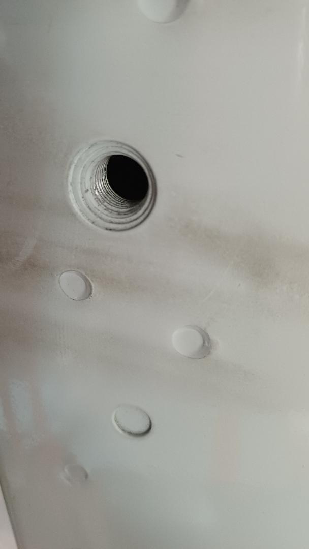

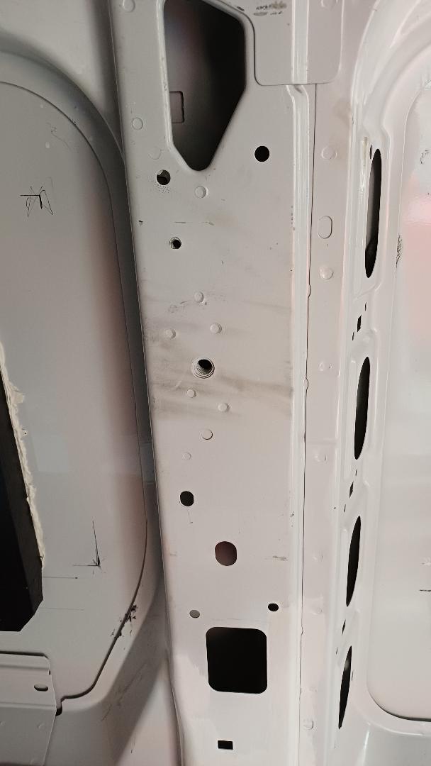

Hoi, ik ben op zoek naar de boutmaat die past in de verticale carrosseriestijl in de laadruimte.
Een M12 is te groot, een M10 kan er in gedraaid worden, pakt wel, maar zit (te) los. Diameter gat is 9.92. Je zou dus een M10 verwachten. Spoed is 1.5.
Het gat met draad zit links en rechts in de stijl. Het is een af-fabriek boutgat, niet een later geplaatste rivet.
Heeft iemand een idee welke bout hier in hoort?

Ik denk 7/16" unf. Laatst ook lopen klooien om een bout voor een veiligheidsgordel te vinden.
Fles 560 km
Hoi, het is inderdaad 7/16 unf. Het gat zit ook op gordelhoogte, maar niet gerealiseerd dat het dat zou kunnen zijn en dat daar ook andere maten voor worden gebruikt. Ontzettend bedankt!
ViatDuukie Topicstarter 65 km
Dat zou zo maar eens kunnen. Ik heb er 2 besteld. Als het wat is laat ik het weten. Bedankt!
Het is dus inderdaad 7/16 unf. Topic kan dicht, ik heb echter geen knop "topic sluiten"....
