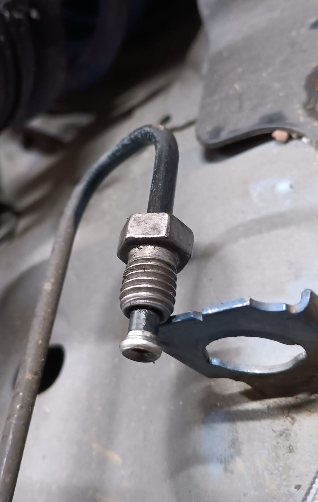

Het betreft een Ford Fiesta met VIN nummer : WF0JXXGAHJKC79816.
Hier moet aan de voorzijde een Wilwood remkit op worden gezet en dat past goed.
Echter we lopen tegen het probleem op dat de remslangen niet op deze calibers passen en moeten nu een andere set remslangen laten maken.
Nu is de meest voorkomende remnippel aan de carroseriezijde bij een Ford Fiesta een male M10x1.0, dus fijn draad.
Echter past er hier geen M10x1.0 female op want het blijkt dat de nippel grover draad heeft.
De vraag die ik heb of iemand adh van het Vin nummer kan achterhalen wat voor nippel we moeten hebben die op de remnippel carrosserie zijde kan worden gemonteerd.

Het zou m10maal 1 moeten zijn idd volgens de gegevens
harry4203 39.595 km Reageer
Ik vermoed dat het 3/8 UNC/UNF is....die lijkt er het meeste op en past toch niet.
Beunhaas 10.885 km Reageer
Het blijkt dat er ook Fiesta's zijn met remslangen M10x1.5. Laten we die maar maken.
En Beunhaas, de 3/8 UNC/UNF heeft nog fijner draad dan M10x1.0 en we moeten grover draad hebben.
