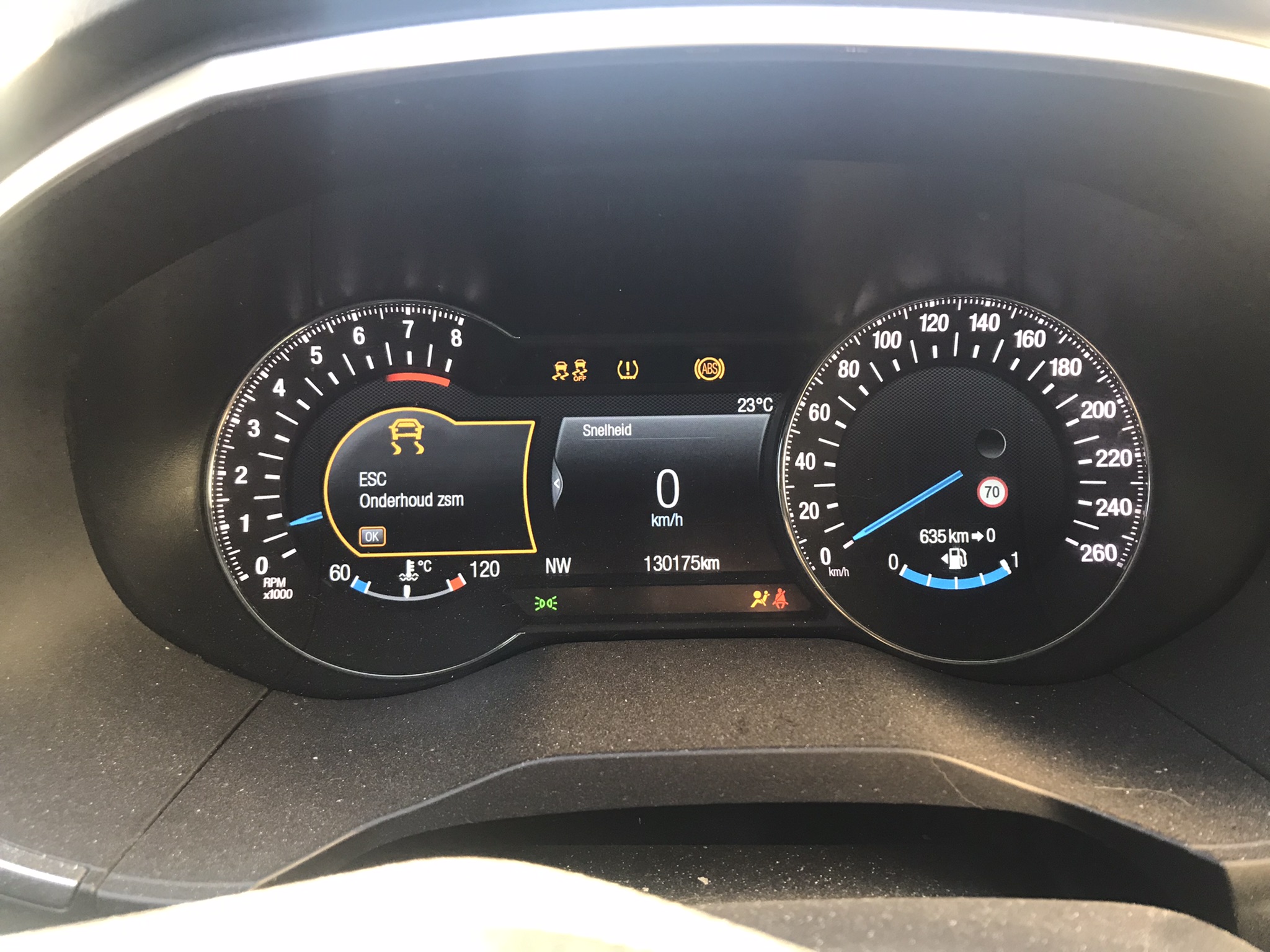

Vreemde storing bij ford S-Max 2018 1.5
Regelmatig na starten en wegrijden komen er diverse storingen, ABS, ESC, hellingstart niet beschikbaar, Lampje van de airbag brand en de auto stuurt zwaarder. Vaak na enkele minuten rijden verdwijnen ze ooit blijft alles branden tot stilstand of heeft herstart van de motor nodig. Wat kan dit zijn?
[email protected]
Hoe goed is de accu?
Iemand zoeken/betalen die auto adequaat kan uitlezen....en vandaar uit verder kijken.
Ehombie 3.015 km Reageer
Eerst accu laten nameten op nog beschikbare CCA's: het kan goed zijn dat het accumanagement systeem verbruikers uitschakelt om de boordspanning op peil te kunnen houden. Laat ook de laadspanning nameten, die zou ergens rond de 14 Volt (of hoger) moeten liggen. Als dat niet zo is, staat de dynamo (ook) onder verdenking.
