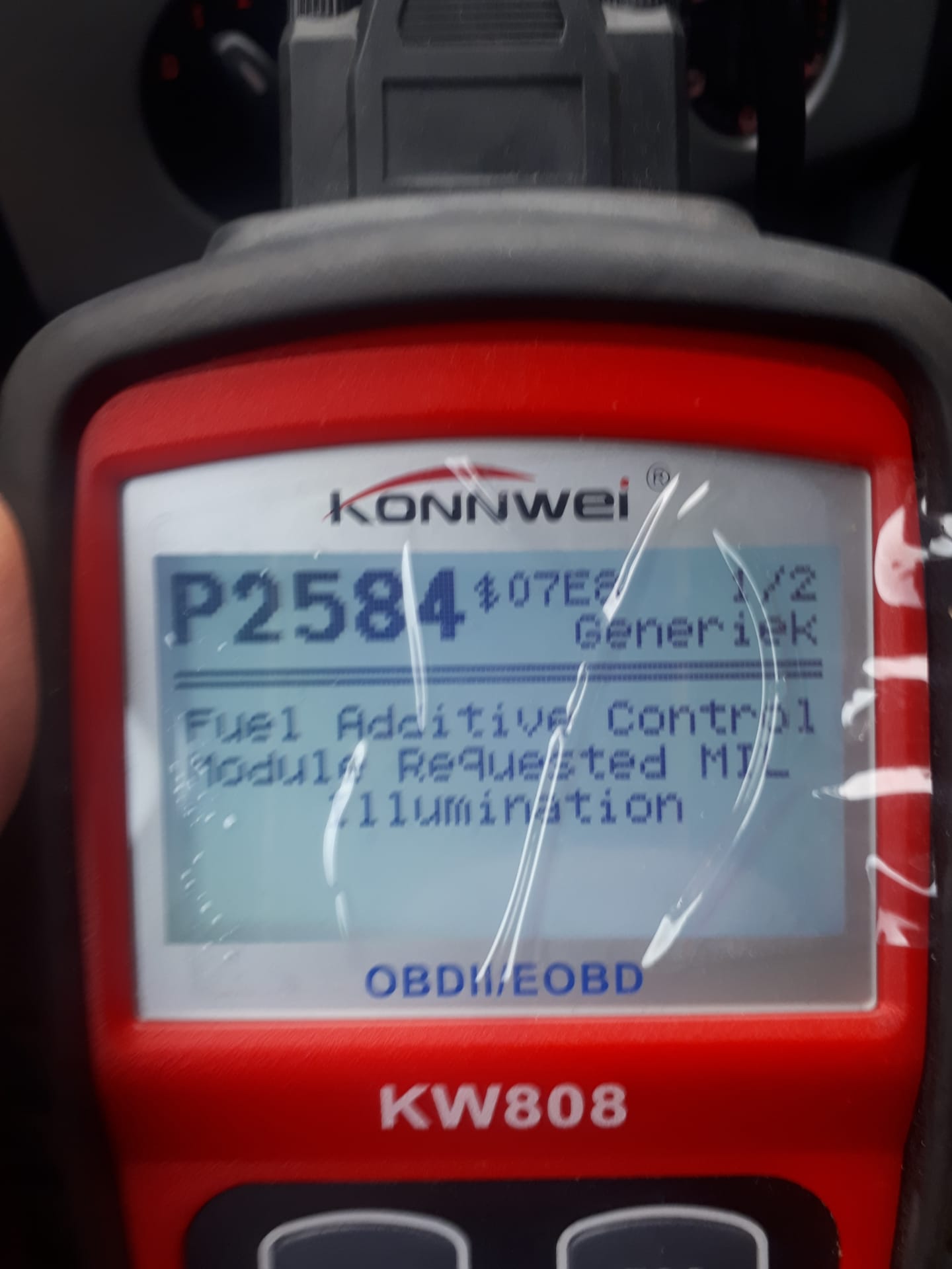

Ik heb een Ford Focus 16tdci 109pk bj 2008. De auto start en rijd perfect, plots valt het gaspedaal weg en temperatuur meter valt weg, terwijl de motor stationair blijft lopen.enkele minuten gewacht heb loopt de motor weer goed, een oorzaak is niet bekend. Nadat ik Ik heb de olie aan de achterbrug bijgevuld, dat zou de oorzaak zijn voor fout P2584. daarnaast heb ik nog de U0155 fout ?
Kan iemand mij helpen ?

Er is iets aan de hand met het systeem dat de toevoeging aan de diesel bestuurt (Eolys).
Wat er aan de hand is kun je uitlezen in dat desbetreffende systeem, echter alleen met Ford dealer (of gelijkwaardige) apparatuur. Mocht het bijgevuld moeten worden, dan moet het systeem ook gereset worden, wederom met Ford dealer (of gelijkwaardige) apparatuur.
U0155 geeft aan dat er geen communicatie tussen het instrumentenpaneel en de motorcomputer is.
Dat kon wel eens het wegvallen avn de temperatuur meter verklaren.
De communicatie gaat via de zogenaamde can-bus.
De fout kan overal zitten helaas. In de bedrading van de can-bus en in elk van de aangesloten systemen.
Dat zijn er meer dan alleen het instrumentenpaneel en de motor, zoals b.v. ABS.
Ik ben bang dat dit werk voor een specialist is.
