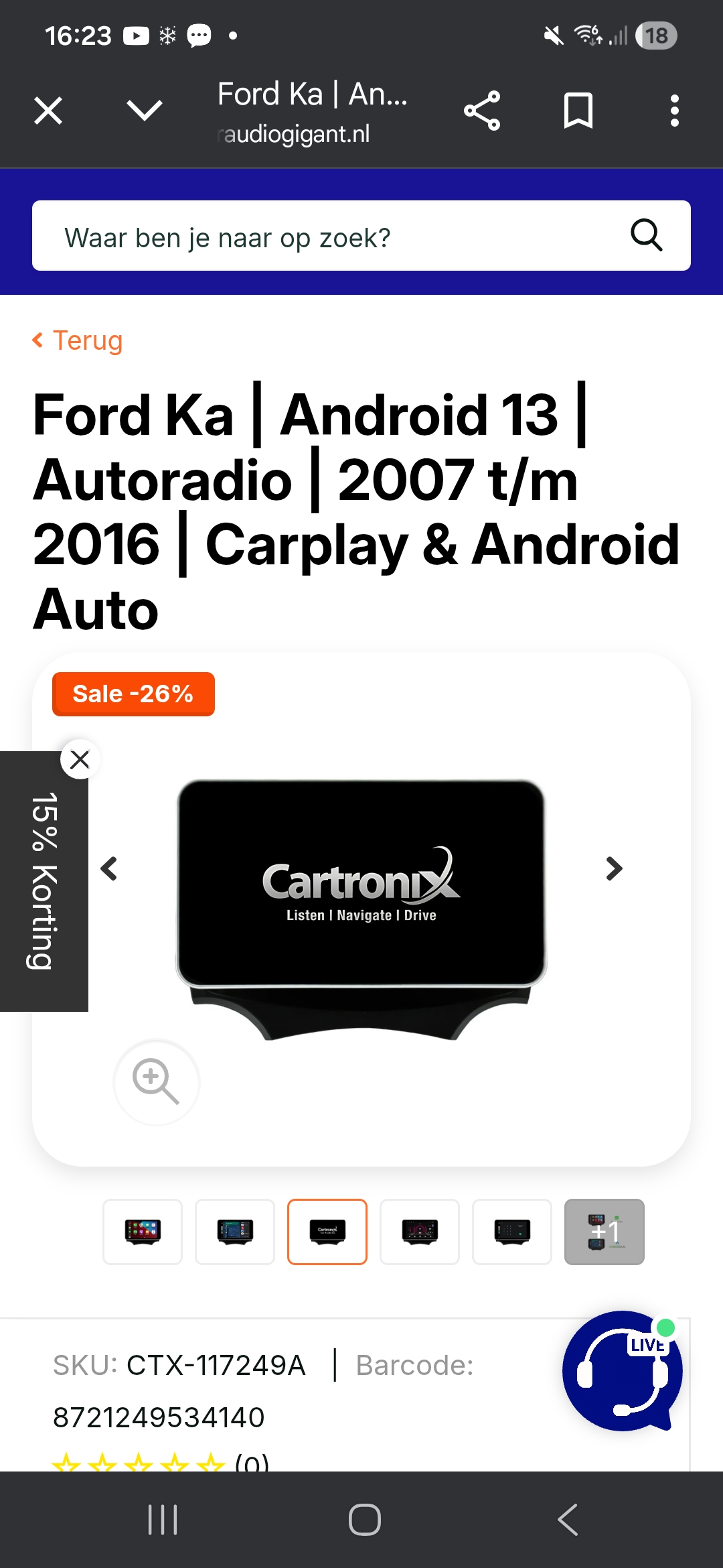

Heb een aftermarket Android/Carplay radio gekocht,compleet met een aansluitset voor dit type,aangesloten....alles werkt behalve het geluid via de boxen,kan het zijn dat er een versterker aanwezig is voor type Ford Ka 2010 , moet ik dan de amp-kabel via het contactslot aansluiten????

Volgens de beschrijving van de CTX-117249A radio is het aansluiten er van
Plug and Play zonder aanpassingen, dus i.p.c. zou alles gewoon moeten werken,
