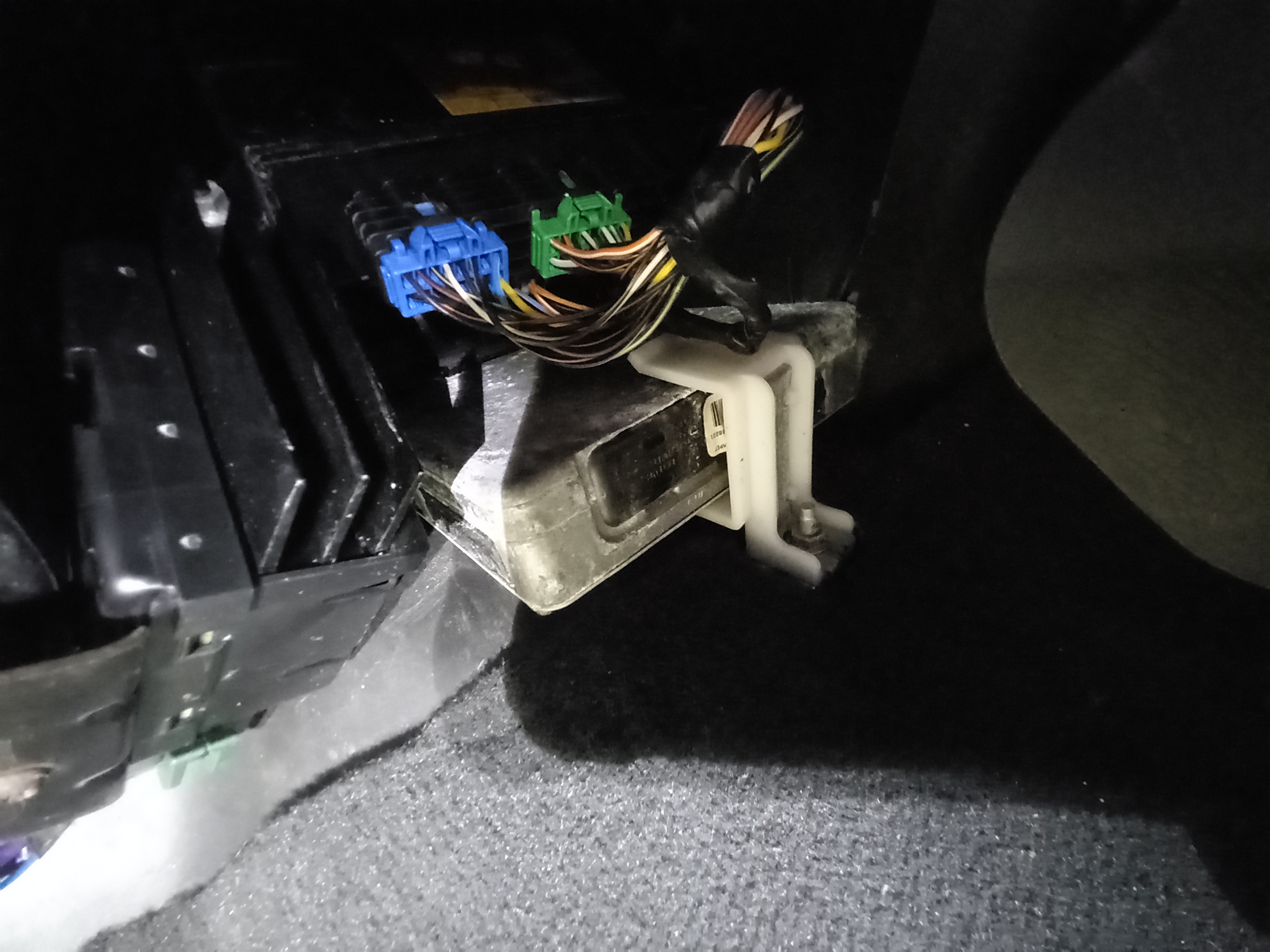

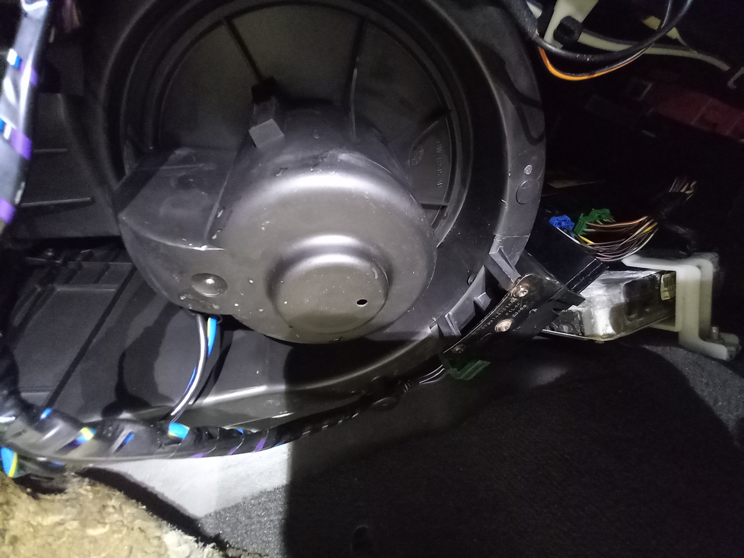

Hallo Kaleido,
Ik stuur nog even wat foto's. Het isolatiemateriaal is helemaal nat niet kletsnat. Er drupt wel wat vocht hier en daar weg bij de zwarte aanjager achter het handschoenenvak maar dat is niet veel. Heeft het zin om de paravan er af te halen om te kijken of daar achter wat lekt.

Als er water lekt bij je kachelmotor dan komt dat van bovenaf , toch eens in de paravan kijken of toch de afvoer niet verstopt zit en roestschade.
