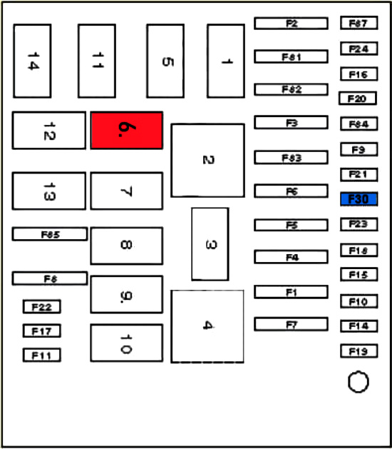

Heb je de zekering al gecontroleerd ?
voorste mistlampen relais zit in de zekeringen / relais kast in de motor ruimte,
No: 6 is het relais van de mistlampen, (rood op de afbeelding)
No: 30 (15A) is de zekering van de mistlampen. (blauw op de afbeelding).

Ik ga zaterdag deze zekering en relais nakijken
wordt vervolgt
jverhoeven Topicstarter 2.140 km Reageer
1 lamp stuk en contacten relais opgeschuurd waren ingebrand
