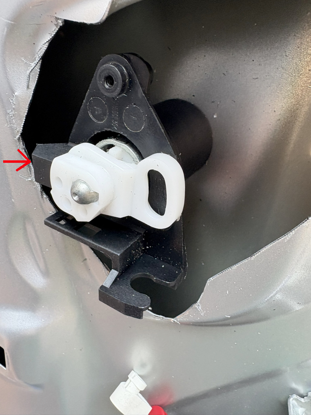

Ik heb recent de achterklep van mijn ford fusion vervangen en wil het slot (de cylinder) ook overzetten. Via de binnenkant zie ik geen mogelijkheid, dus zal het waarschijnlijk via de buitenzijde moeten. Kan iemand me vertellen hoe ik het slot kan verwijderen/vervangen?

De schroeven waarmee de zwarte montageplaat vast zit er uit draaien,
daarna kun je de witte kunststof hevel los trekken,
(hier zitten weerhaakjes aan, dus met enige kracht los trekken),
dan de zwarte montage plaat tegen de klok in van het cilinderslot
af draaien, dan kun je het cilinderslot van binnenuit naar buiten duwen en
vervangen .
(zie afbeelding voor meer duidelijkheid).
Hallo limbra, heel erg bedankt voor je antwoord. Ik krijg alleen de witte kunstof hevel met geen mogelijkheid los. Zelf met een grote schroevendraaier eronder als hefboom, geeft het geen mm mee.

Volgens de info die ik heb dient de witte kunststof hevel er
met enige kracht vanaf te gaan,
Heb je de schroef bij de rode pijl (afbeelding) er ook uitgedraaid ?
Hallo limbra, na wat extra kracht met een grote schroevendraaier is het toch gelukt. Hierdoor braken er wel wat kleine witte stukjes van de hevel af. Het lijkt erop dat je via het metalen gedeelte in de hevel wat nokjes oid in moet drukken ofzo.
Heel erg bedankt!
