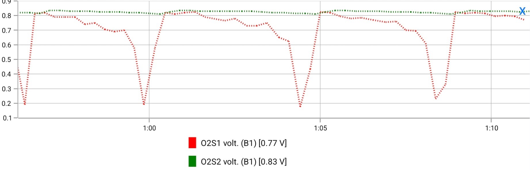

Ik heb een mooie vraag voor dit forum. Ik heb sinds 5.000 km een P0420 code op onze Ford Fusion 1.6 uit 2005 (100.000 op de teller). De eerste keer heb ik de code laten wissen, na 3.000 km kwam deze weer terug. Na deze nogmaals gewist te hebben, kwam deze vrij snel weer terug. Sindsdien, gaat het lampje aan en uit om de +/- 3 ritjes. De auto loopt goed, ik merk hier geen verschil mee. Qua kracht merk ik ook geen verschil.
Ik heb eerst een busje katalysatorreiniger toegevoegd en volgens de gebruiksaanwijzing gereden. Helaas loste dit het probleem niet op.
Ik heb een OBD scanner aangeschaft er zojuist wat live metingen mee gedaan om te kijken of de O2 sensoren correct werken. Deze lijken goed te werken, maar ik heb moeite om de grafieken van de up en downstream sensoren af te lezen. Is er hier iemand met verstand van zaken die mij verder kan helpen met het vinden van de oorzaak van deze code?
Afbeelding 1: De waardes van de sensoren tijden het rijden met 100km per uur.

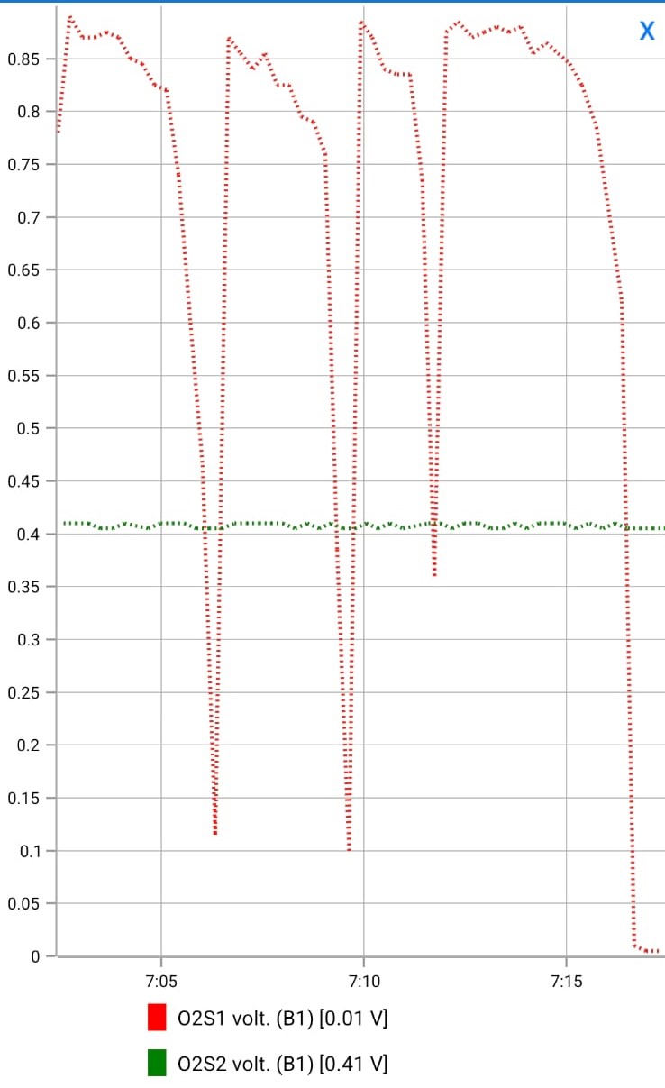

Afbeelding 2: De waardes van beide sensoren in stantionair, na het gedeeltelijk opwarmen van de motor (op youtube testen ze de waardes op deze manier).

Uitlaatsystem goed controleren op lekkage, iig voor de lambdasensoren. Is dit goed, dan is de katalysator versleten. Miss ooit problemen gehad met een motor die niet goed liep?
