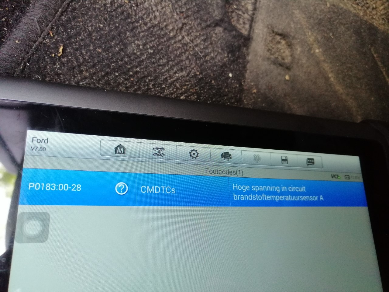

Hallo, ik heb een storing hoge spanning in circuit Brandstoftemperatuursensor A code P0183
Wat is hier een oplossing voor.

Het probleem kan ook veroorzaakt worden door een draadbreuk (open circuit).
Kun je ook live data uitlezen met die tester?
Waarschijnlijk zie je dan een negatieve temperatuur bij de brandstoftemperatuur.
Mogelijke oorzaken: defecte bedrading (kortsluiting of draadbreuk), defecte sensor.
