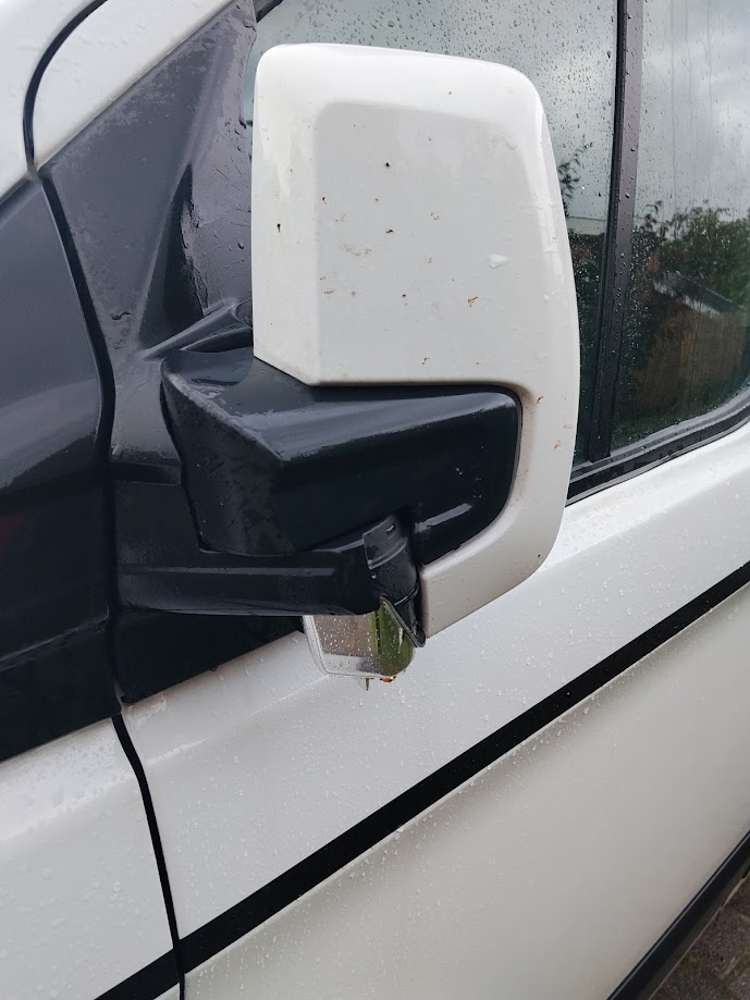

hoe vervang je linker pinker van ford transit custom
Stefke75
al 4 maanden lid
Spiegel naar voren klappen (richting neus van de auto),
dan wordt er een schroef (Torx) zichtbaar in het scharnier punt,
deze schroef er uit draaien, dan spiegel weer in de normale stand terug klappen,
dan zit er aan de portie rzijde van het richting aanwijzer glaasje een nokje,
dit nokje met een kleine schroevendraaier richting glaasje drukken en dan
kun je het glaasje er af halen.
