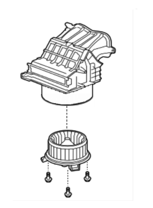

De kachel ventilator maakt soms een ratelend lawaai en soms duurt het enkele minuten voor hij aan gaat. De compressor hoor je opspringen. Wat zou het probleem kunnen zijn ?
Ik dacht dat deze onder het handschoenen kastje zou zitten, maar ik zie hem daar niet.
Waar kan ik deze terug vinden?
Alvast bedankt

De interieur ventilator zit onder het dashboard kastje...,
je dient de zwarte kunststof plaat onder het dashboardkastje te verwijderen,
(deze zit volgens mij met klemmen vast),
als je dan omhoog kijkt onder het dashboardkastje zie je de ventilator motor
zitten, stekker er uit halen en dan 3 schroeven losdraaien, daarna kun je de
ventilator uit het huis naar beneden toe er uit halen,
ratelend geluid van de ventilator kan veroorzaakt worden door vuil (bladeren/takjes),
of door versleten lagers.
Bedankt, ik heb de kunststof plaat verwijderd, maar ik zie de ventilator niet zitten.
Zou het kunnen dat hij ergens anders zit ? De interieurfilter zit daar ook niet, die zit links onder waar het dashboard en middenconsole samen komen zeg maar.

Volgens de info die ik heb moet hij daar toch echt zitten bij jouw auto,
zie onderstaand demontage en montage filmpje...,

Dat filmpje is van de sedan, heeft niks te maken met de 5drs versie zoals die in Europa is geleverd. Die heeft nl een heel groot dashboardkastje, volgens mij wel 7 liter en zit helemaal onder het dashboard gebouwd. Ik zou die maar eens helemaal weghalen, grote kans dat je de.ventilator dan wel zit zitten.
You tube blower motor Civic FK2. Zit achter (of eigenlijk voor...) de middenconsole, rechtsboven het gaspedaal. Middenconsole moet daarvoor wel los en naar achteren.
