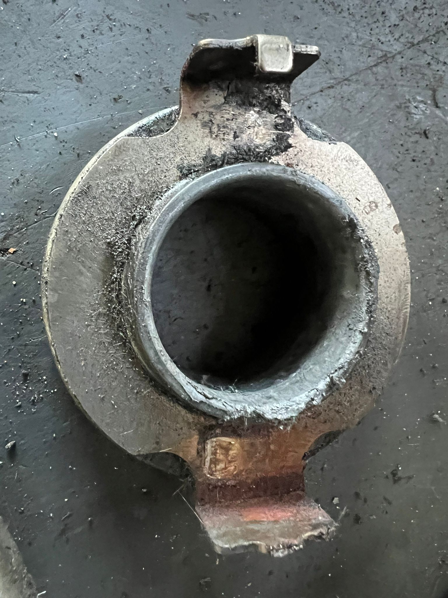

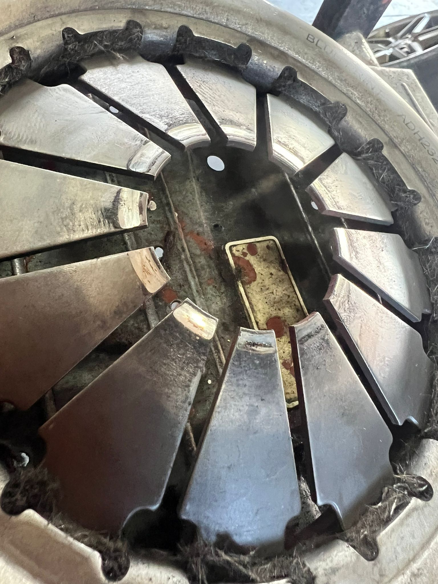

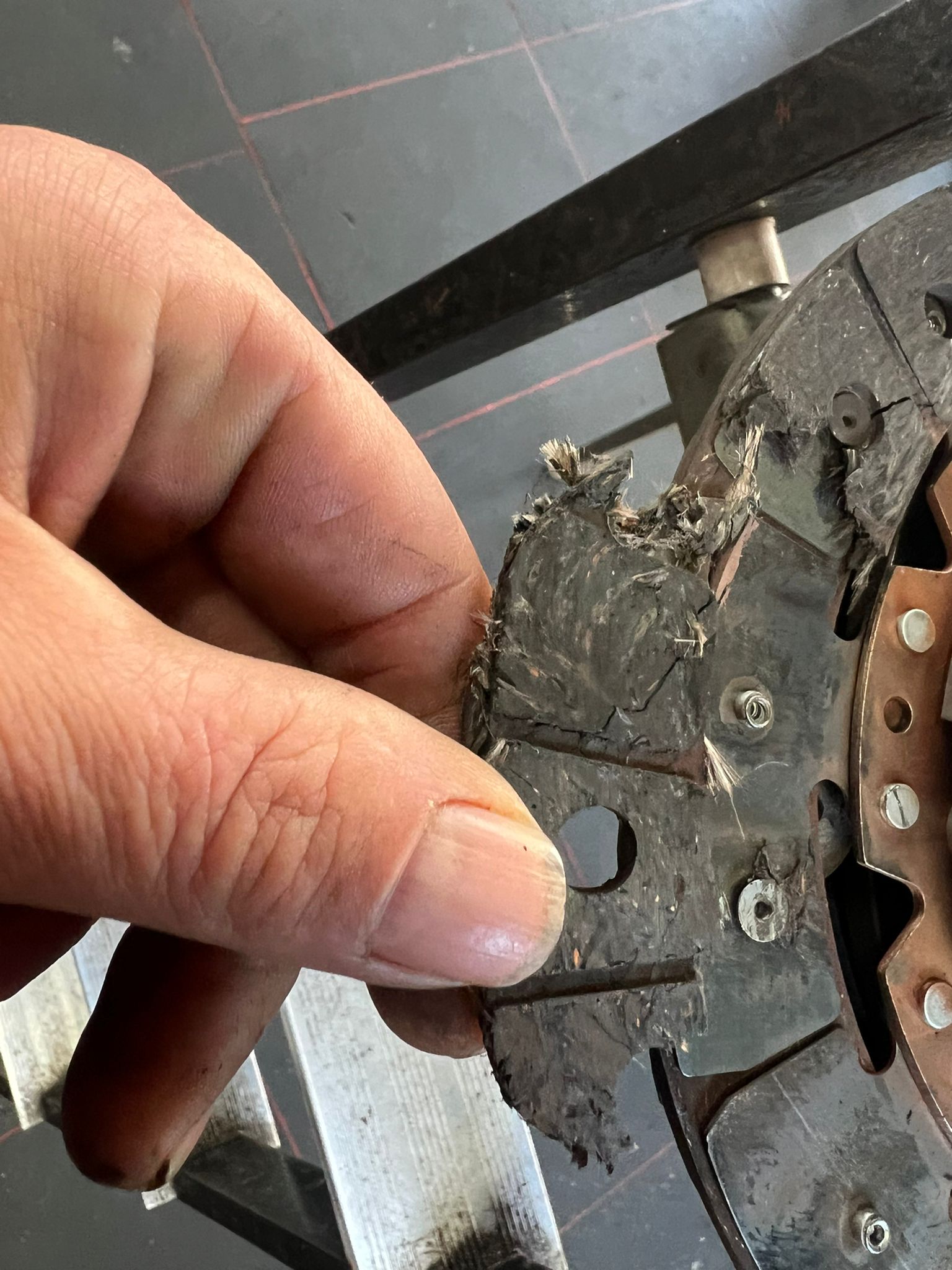

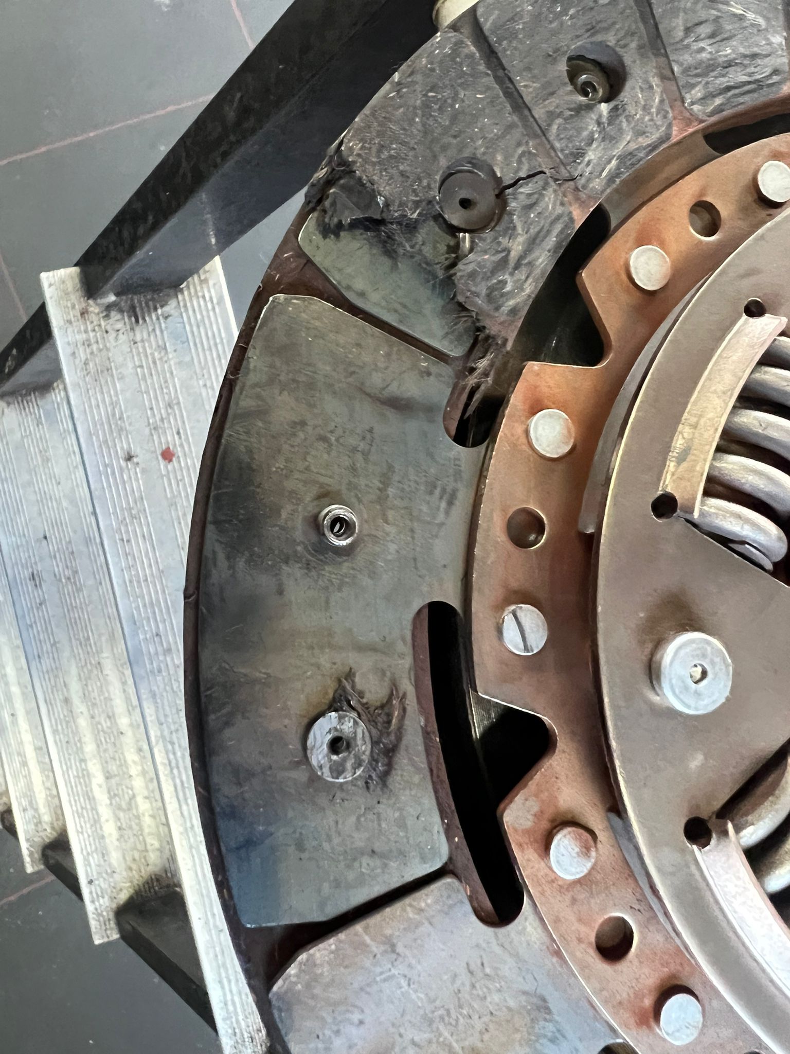

harry4203 39.540 km Reageer
We hebben de gasklephuis schoonmaken gemaakt.
Maar het grootste heuvel was de koppelingset, zie foto's
