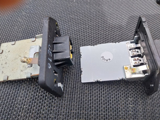

Schijn een veel voorkomende probleem zijn, kapotte interieurventilator weerstand. Dat ding blaast alleen op stand 1 en 4.
Waar zit dat weerstand precies? Op YouTube filmpjes is niet duidelijk, met wat moet ik demonteren. De handschoenen kastje zit met 2 M10 en 4 kruisschroeven vast maar zit geen beweging in als ik schroeven losdraai.Of moet ik van bestuurderskant de boel losmaken?

de kachelweerstand zit altijd net naast de blower. onder je handschoenkastje kun je op de blower kijken en zit ergens een stekker met 2 schroefjes.

Heb op YT filmpjes gezien dat naast blower zit, stekker met 2 schroefjes, maar hoe kom ik erbij?
Heb de 6 schroeven van de handschoenenkastje los, maar zit geen beweging in. Op YT alleen filmpjes van Indiërs in Hindi taal, onduidelijk

Aan het einde heb ik gok genomen, en wat blijkt: in principe hoef je alleen stukje vilt weg te trekken onder handschoenen kastje. Niets verder demonteren. Met goede verlichting makkelijke te vinden (ik doe wat foto's erbij.
Probleem = de door Winparts geleverde weerstand past NIET! Doe ik ook foto erbij, die van Winparts is breder, het moet precies passen.
Heeft iemand van jullie een OEM nummer, om de juiste te gaan vinden?

Deze bij onderdelenlijn zijn ook 2de hands, dus van sloop. Uithalen, nu dat ik weet waar ze zitten, 10-15 minuten werk. Stekker er uit trekken en met ratel (kruis) schroevendraaier 2 schroeven los maken.

Online winkels zijn tegenwoordig catastrofe, voor 4 remschijven + remblokken heb nog erger meegemaakt, pure soap, zou morgen vertellen. Ik wist niet hoe deze weerstand er uit ziet, dus ik ging Winparts vertrouwen omdat na invullen van kenteken stond dat deze ( https://www.winparts.nl/koelsysteem-verw... ) geschikt was voor mijn auto. Heb ik samen met 5 liter Castrol Edge Titanium besteld. Heb olie bij hun besteld omdat bij de plaatselijke auto materialen in Roden de olie 2x duurder was. Ben nog dinsdag, 18de naar hun geweest toen ik ontdekte dat weerstand fout was, Hun hadden het niet en ze konden bestellen hetzelfde (foute) dat ik van Winparts heb gekregen. Heb ook nog gelijk foto gemaild naar Winparts, zodat ik binnen de 30 dagen retour zit, geen reactie.

Ja, hij past niet, er zit een randje waarin moet passen. Je ziet op enne foto dat de nieuwe is te breed. Ook de afstand tussen de gaatjes waar de 2 schroeven er in moeten is kleiner.
