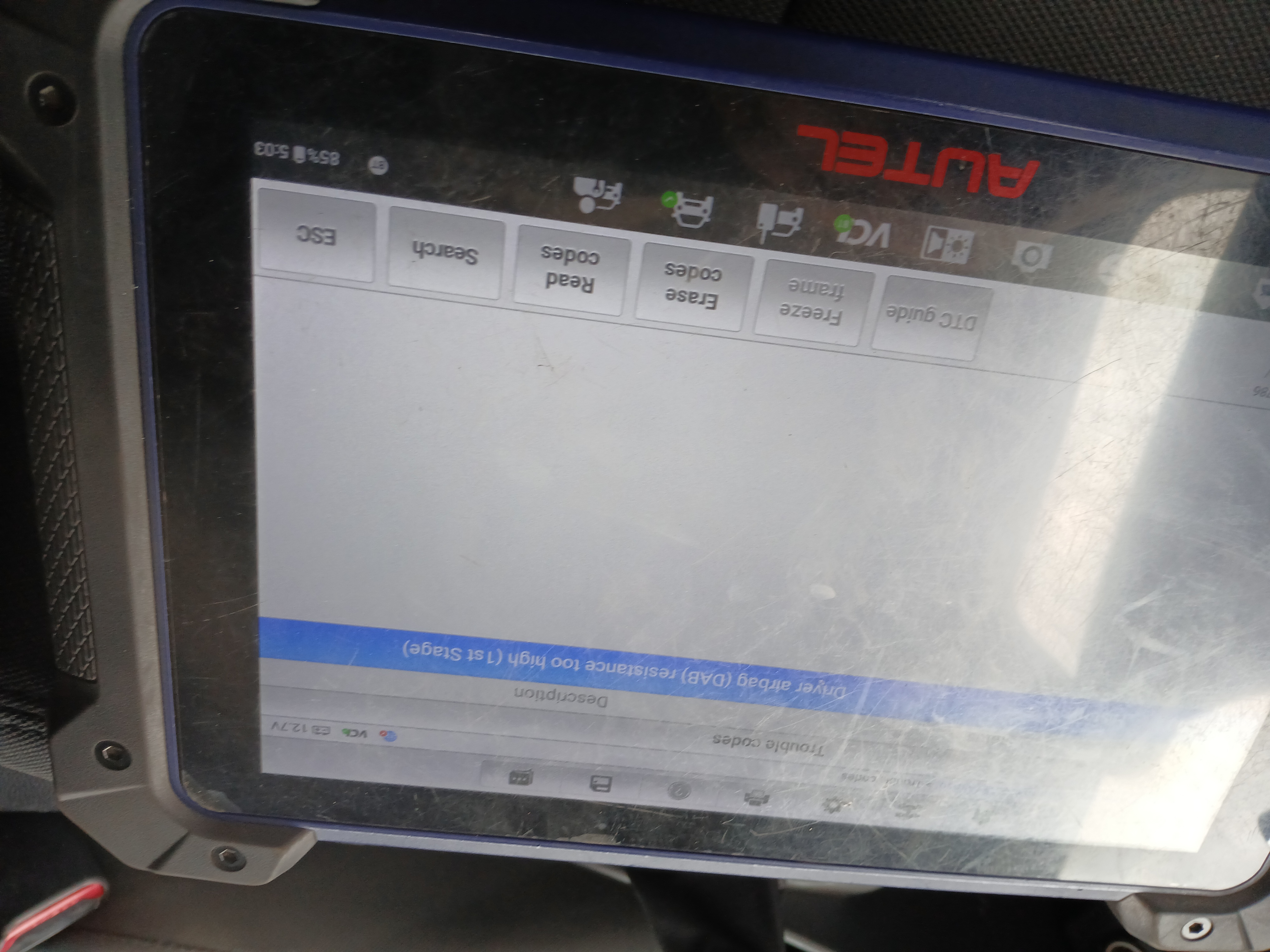

Bij mijn kia rio heb ik onlangs het stuur verzet ( stuurkolom met de hendel )
Daarna is het airbag lampje gaan branden
Deze heb ik uitgelezen en gewist maar komt vrijwel direct terug
Hebben jullie enig idee waar ik moet beginnen met zoeken?

Ik denk dat ie bedoelt t stuur in hoogte versteld te hebben. Je kunt de stuurkolomkap eraf halen en kijken of alle stekkers nog goed vast zitten, maar de kans is 90% dat de klokweer/wikkelveer defect is. Komt veelvuldig voor.
Dat laatste bedoelde ik inderdaad
Ga ik proberen te repareren
Is dat makkelijk te doen of heb ik daar speciaal gereedschap voor nodig?
werner29 Topicstarter 755 km Reageer
Wikkelveer gaat zonder speciaal gereedschap .
Niet verdraaien , zorg dat het aansluitblokje blijft staan waar ie staat .
