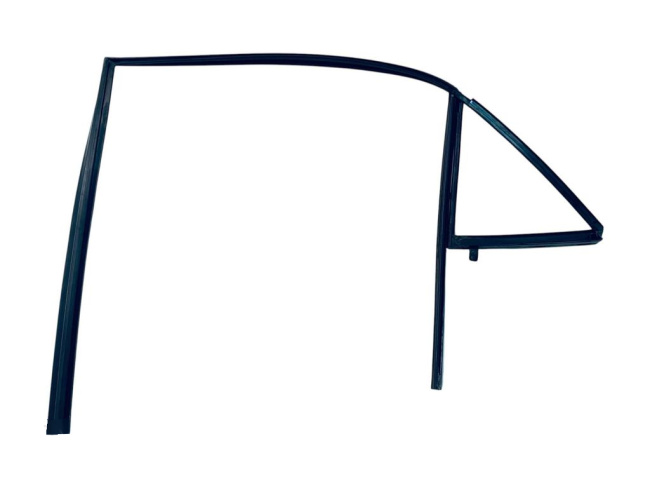

De raamrubbers van de kleine driehoekige ruitjes in de achterdeuren vergaan langzaam. Welke heb ik nodig, en waar verkrijgbaar?

Dit is gèèn afzonderlijk rubber voor alleen het kleine ruitje in de achterportieren,
het rubber is 1 geheel met de rubber van de raam geleiding in de achterportieren,
OEM.no: > 835311G200 < Linkerzijde achter
OEM.no: > 835411G000 < Rechterzijde achter
verkrijgbaar via de Kia dealer of onderdelen website
(zoeken op kenteken en oem.no:)

Ik heb de ruitjes afgekit met sikkaflex
Nieuwe rubbers zojn behoorlijk duur, dat kan altijd nog.
Het is in iedergeval weer water en tochtdicht
