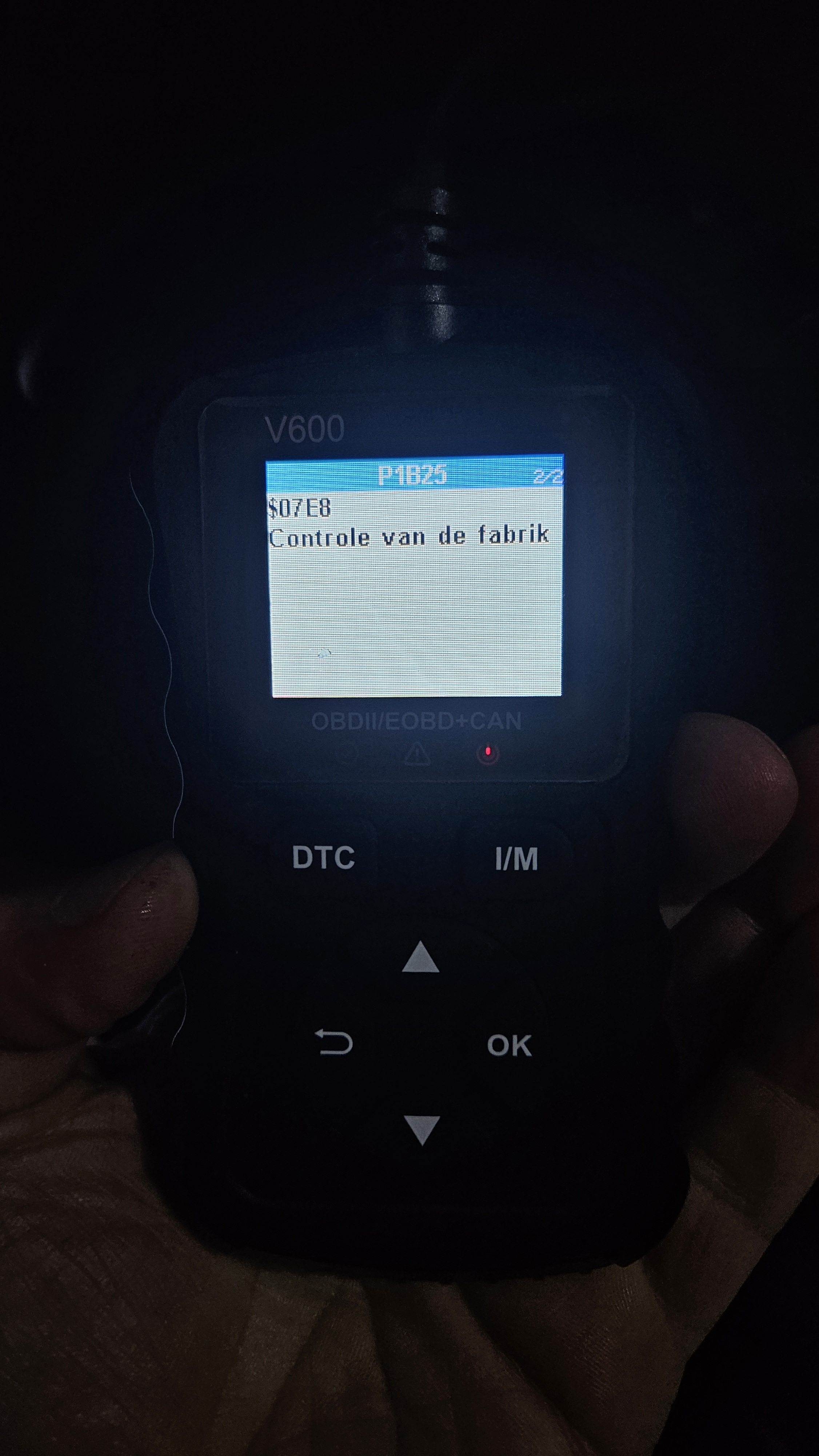

Ik ben in het trotse bezit van een Kia Optima PHEV 2.0 uit 2016.
Sinds een aantal weken geeft de auto soms een Hybride Systeem storing. Ik heb de storing uitgelezen middels de OBD. Daar komt foutcode P0B4F en P1B25. Dit gebeurt altijd tijdens het rijden. De accu wordt dan niet meer geladen tijden het rijden, de 2 pijltjes icoon van regenereren knippert en het motor lampje brand. De motor houd in en loopt dan heel onregelmatig.
Ik ben bij de dealer geweest en die zeggen er niks aan te kunnen doen. Ze hebben de accu getest en de SOH zou nog maar 60% zijn. Verhaal was dat daardoor het onderlinge spanningsverschil per cel te grote verschillen heeft waardoor de auto in storing gaat.
Advies, accu vervangen (via de dealer 12000 euro) of ergens laten reviseren.

phoe...ik snap de reactie. Jeetje prognose 12000.
Op onderdelen sites kijken...is een optie.
en dit met een Garage bespreken.
Cellen vervangen is inderdaad een optie. Er zijn bedrijven die het kunnen....maar soms alleen voor specifieke modellen.
(Heb de foutcodes niet opgezocht)
Ehombie 3.005 km Reageer
Kia staat er niet bij, maar effe informeren kan geen kwaad...
https://hybride-accu.nl/
