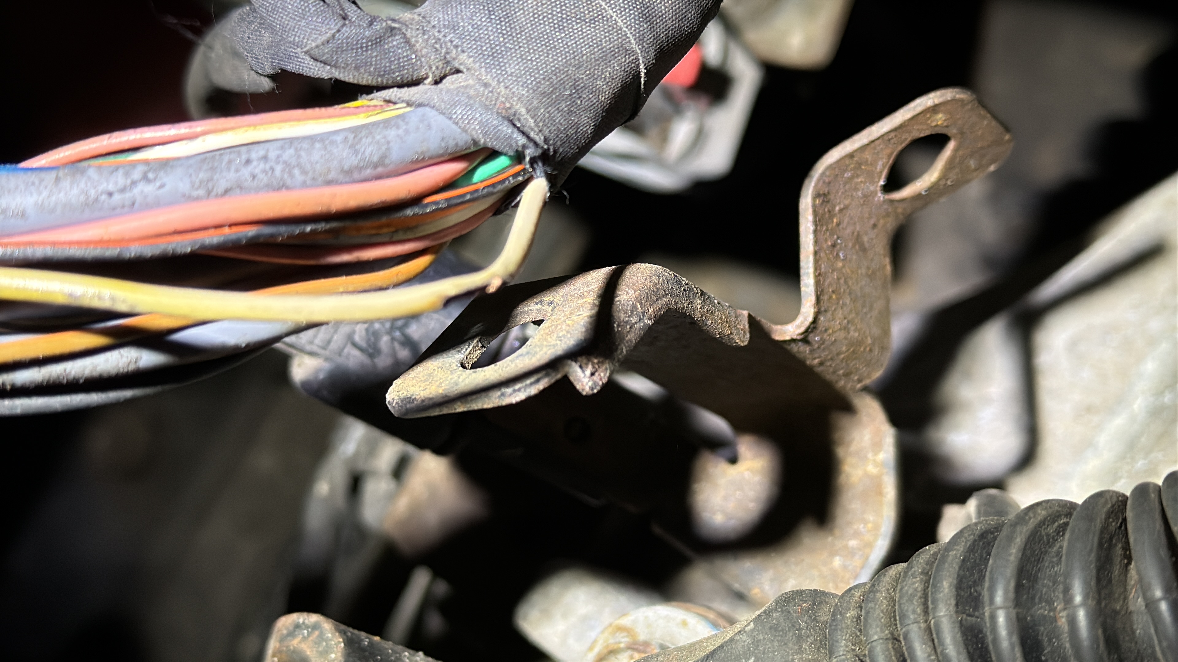

Kia 1.2 l Picanto motor start niet.
zekeringen van sensor 10A en zekering injector 15A
branden door. Zitten in de zekeringkast onder de motorkap. kan paar weken goed gaan en dan branden ze weer door. Nieuwe accu geplaatst (was zwak) en de injectoren alle 4 vervangen maar probleem niet opgelost. Iemand een idee?

Een garage zoeken die met stroomschemas overweg kan en evt proberen te isoleren wat die zekeringen doen springen. evt zekering(en) vervangen door een test lamp en zo harnas na lopen o.b.v stroomschema.

Dynamo(laadspanning) oké? Massakabels oké?
Laad 14,5 v. Massakabels heb ik los gedraaid en weer vast gezet maar niets aan te zien ik vermoed zelf iets van een kabelbreuk of iets door een marter. Maar kan het nog niet vinden.

Probleem gevonden. Kabel heeft langs de steun geschuurd en heeft daarom kortsluiting gemaakt.
