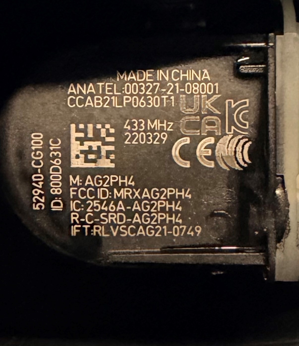

Ik heb Schrader gekocht. Ik heb de originele uitgelezen. deze code staat ook in de BCM geprogrammeerd. Dat heb ik met de tester kunnen uitlezen. Ik heb de codes van de nieuwe uitgelezen en via obd de codes ingevoerd. Toch werkt het niet. Ik zal deze week even een zomerband los duwen en kijken welke sensor er origineel in zit . Dan weet ik ook of ik toch de verkeerde heb maar ik heb via partslink het oem nummer kunnen achterhalen.

52940-CG100
Ja deze heb im omgenummerd. zou de Schrader 1210 moeten zijn. Morgen duw ik de zomerband even los. Kijken wat er in zit. Laat het weten.

Is inderdaad 52940-CG100. Wat zou ik voor een sensor moeten pakken dan?

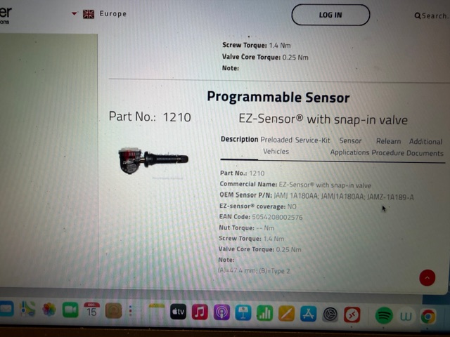

Zie deze afbeeldingen. Ik heb het op de site van Schrader omgenummerd. Ik denk dan dat ik de Schrader 3185 moet hebben ipv 1210. Bij de 3185 is volgens mij speciaal voor Kia en Hyundai en staat het oem nummer bij. Ik zie niks van een HKMC code. Of kijk ik verkeerd?

zijn beide goed mits er de juiste HKMC code inzit. (Hyundai Kia Motors Company)

Ik kan alleen de sensor id uitlezen in OBD. Heb ik zelf geprogrammeerd. Dat is gelijk aan wat ik uit de sensor uitlees. Dan zal bij de sensoren die ik nu erin gezet heb niet de juiste HKMC zijn. 3185 is wat ik zo kan zien alleen voor Kia en Hyundai. Zou dan goed moeten zijn zonder te programmeren. 1210 is programmeerbaar staat erbij. Kan natuurlijk alleen met schrader apparaat.
