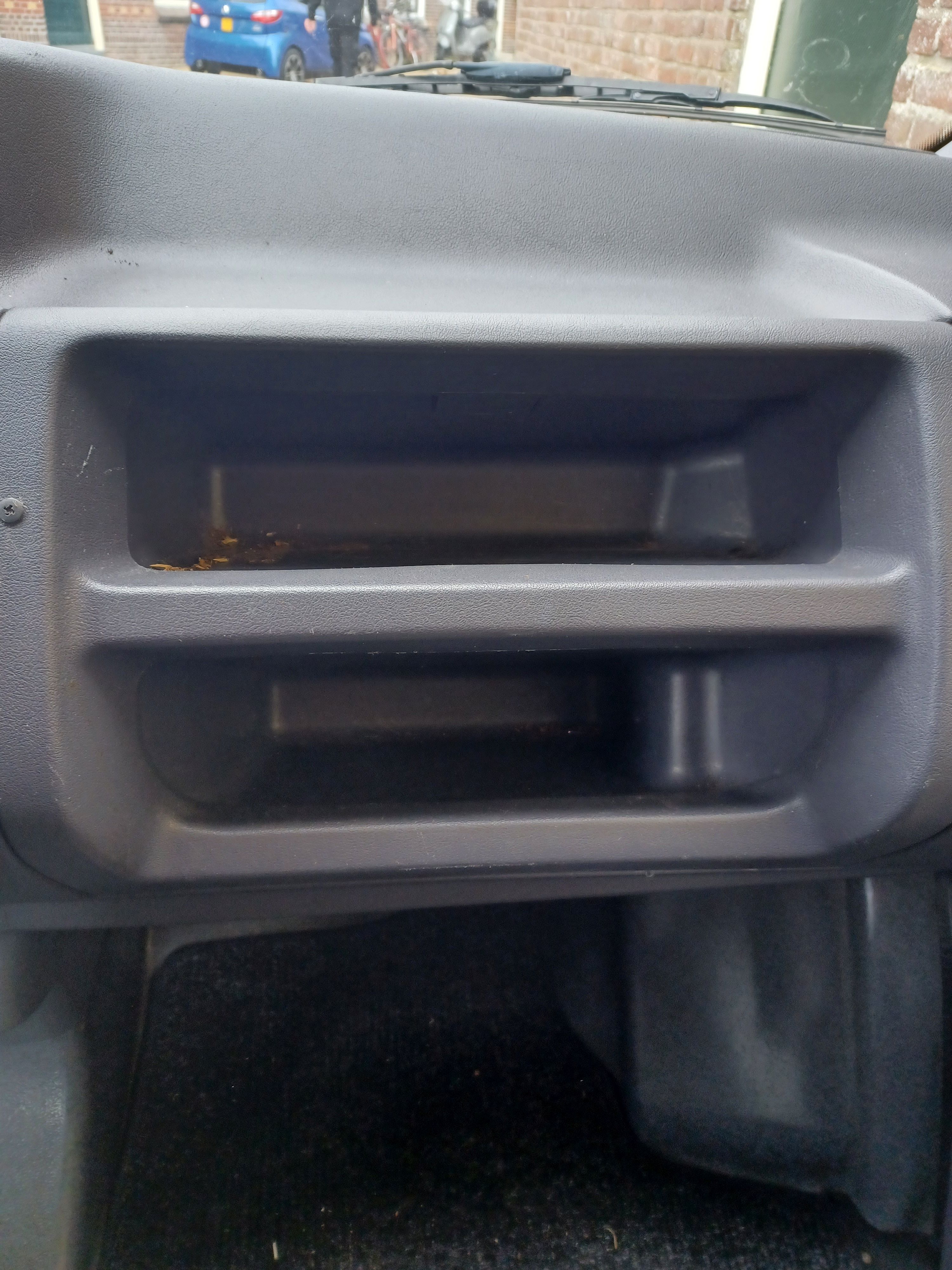

Deze Vito heeft nog een open dashboard kastje, heb toevallig nog een dasboard klep nog liggen. Mijn vraag is kan deze klep als nog geplaatst worden? Wie heeft er ervaring mee?

Je hebt dan ook de binnenbak nodig (het opberg kastje zelf),
alleen de klep gaat niet passen, de klep dient aan de binnenbak bevestigd te worden,
maak eens een foto en plaats die hier, voor wat meer duidelijkheid,
er zijn 2 a 3 soorten dashboard kastjes/ uitvoeringen.
Hierbij de foto van het dashboard kastje
hajes Topicstarter 835 km Reageer
De rand om de opbergvakken dient verwijderd te worden,
(ik weet niet 100% zeker of deze geklemd of geschroefd zit)
dan heb je 2 opties, de grote uitvoering of de kleinere uitvoering,
bij de grote uitvoering (zie afb:1) wordt het opbergvak 1 groot dashbord kastje,
bij de kleinere uitvoering (zie afb:2) wordt het onderste gedeelte dashbord kastje en
het bovenste gedeelte komt te vervallen,(wordt afgedekt met een afdekplaat),
ik weet niet welke klep je nu hebt liggen, maar zonder de juiste binnenbak gaat
dit sowieso niet passen,
Als je persè de opbergvakken om wil toveren tot dashbord kastje, kun je miss.
beter op de sloop kijken voor een compleet dashbord kastje,
(incl. binnenbak, sluiting/slotje , scharnierbeugels etc.....) .
