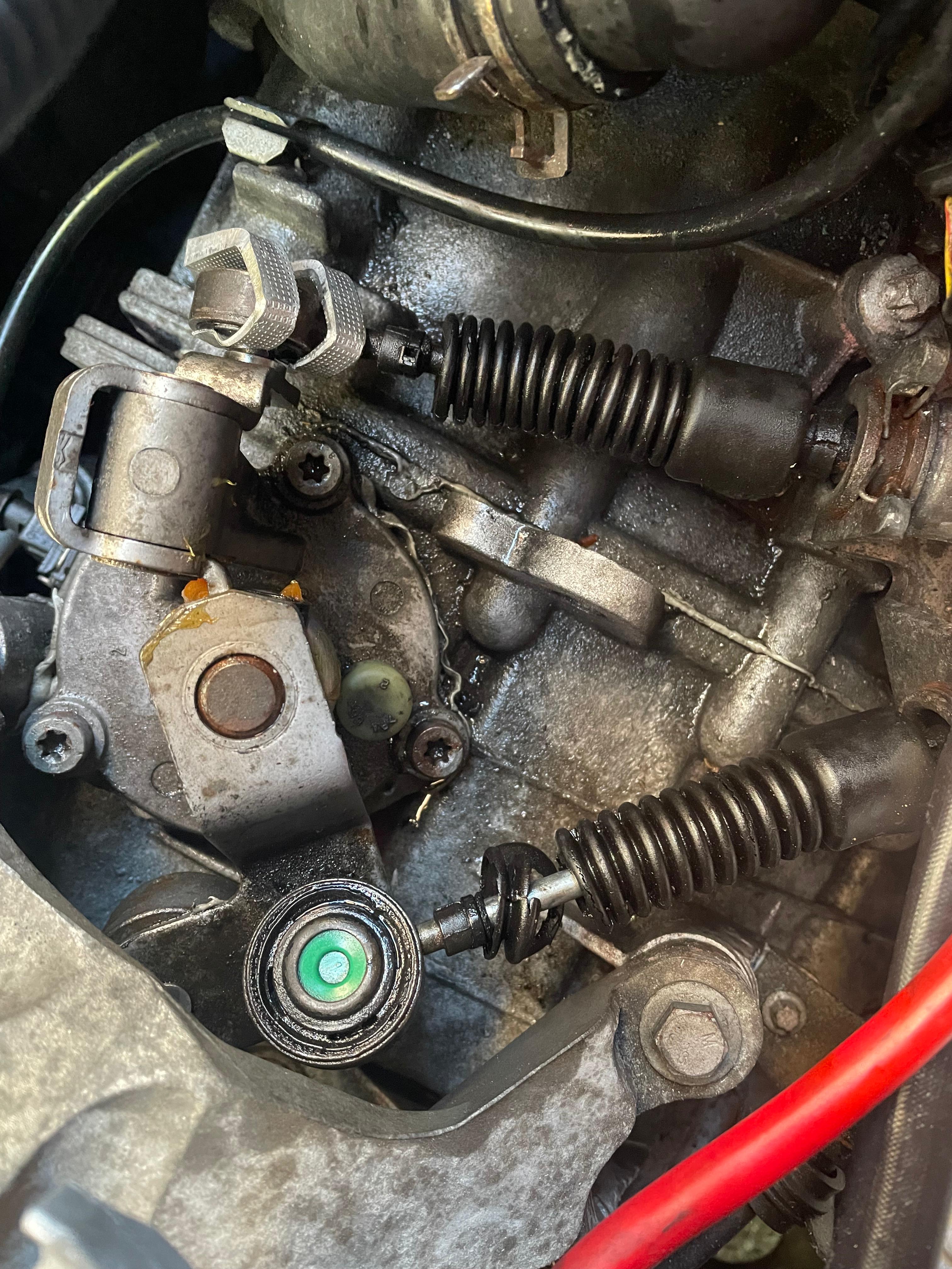

Nu bleek na aanschaf dat de pook niet naar zijn center stand gaat enhij niet heel soepel in zijn versnelling gaat. Het schakelmechanisme op de versnellingsbak schoongemaakt en op nieuw ingevet. Echter geen verbetering.

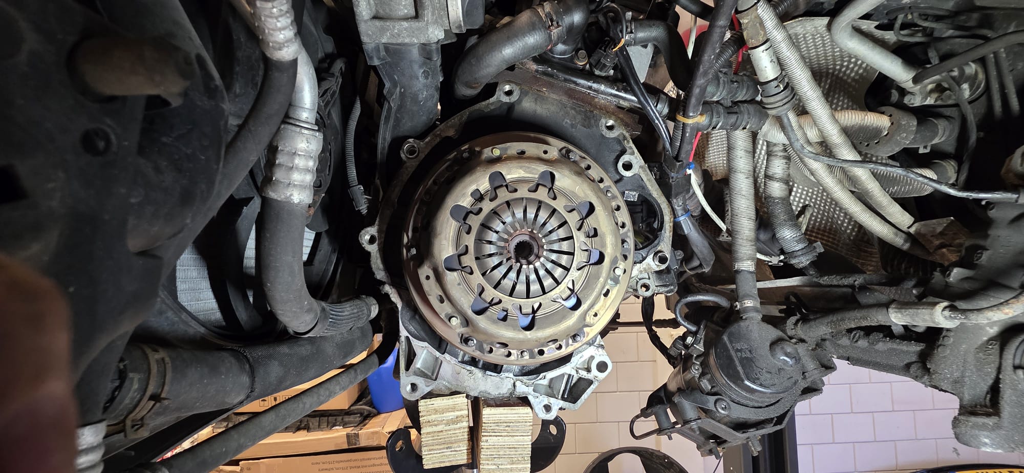

Nu wilde we er een brug mee op rijden gister. Echter begon de auto ineens te stinken en leek het alsof er geen vermogen meer was en je niet meer harder dan 40/50 kon rijden omhoog. ANWB is erbij geweest die hebben aangegeven dat het waarschijnlijk de koppeling is. Ik kan de auto als ik hem in zijn vier zet met koppeling op gewoon laten draaien zonder dat er iets gebeurd. geen lager toerental of uitval. Als ik gas geef voel je wel dat de auto heel langzaam naar voren wilt.

Ik vrees dat zowiezo de koppeling stuk is gezien t feit dat ie in zn versnelling met koppeling op gewoon blijft staan. Motor en bak compleet uitbouwen, bak verwijderen en kijken. Ik begrijp uit de vraagstelling dat je zelf niet zoveel kunt, kun je niet beter een oude volvo of mercedes kopen voor zoiets, op zo'n mini loop je compleet leeg.

Het lijkt alsof iemand een nood reparatie heeft uitgevoerd. Stuk aluminium ziet er weinig OEM uit.
