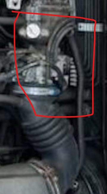

Mijn auto hikt onderweg .
Nieuwe bougies heeft niet geholpen .
Klopt het dat deze auto alleen een map sensor heeft ?.
Bijgevoegd een foto met 3 slangetjes omcirkeld .
Een van deze slangetjes is gescheurd maar zit nog vast .
Hoe heten dezze slangetjes en waar te verkrijgen .
Alvast bedankt .

De slangetjes zijn vacuum slangetjes, indien er 1 of meerdere gescheurd of kapot
zijn kan dit zeker de motor prestaties beinvloeden,
beste kun je ze alle 3 vervangen, verkrijgbaar bij een auto onderdelen shop of
bij de Mitsubishi dealer.
heb er helaas geen oem.nummers van.

Hallo het is opgelost
Na een tip van iemand om op een donkere avond mijn bougiekabels te besproeien met een plantenspuit leek het wel oud en nieuw .
Dus nieuwe bougiekabels gekocht en het probleem is verholpen .
rova Topicstarter 165 km Reageer
fijn dat het opgelost is ...,
Maar dan is het vacuum slangetje nog steeds gescheurd ?
beste kun je deze (alle 3) alsnog vervangen om problemen op korte termijn
of in de nabije toekomst te voorkomen.
