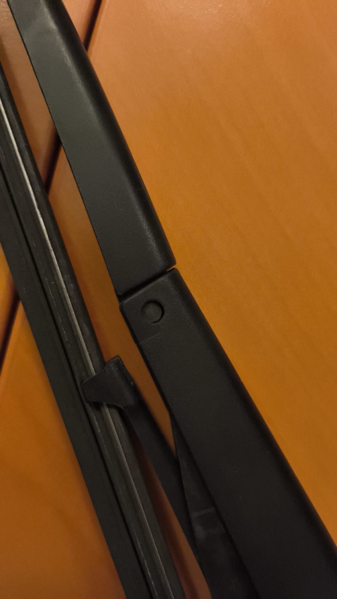

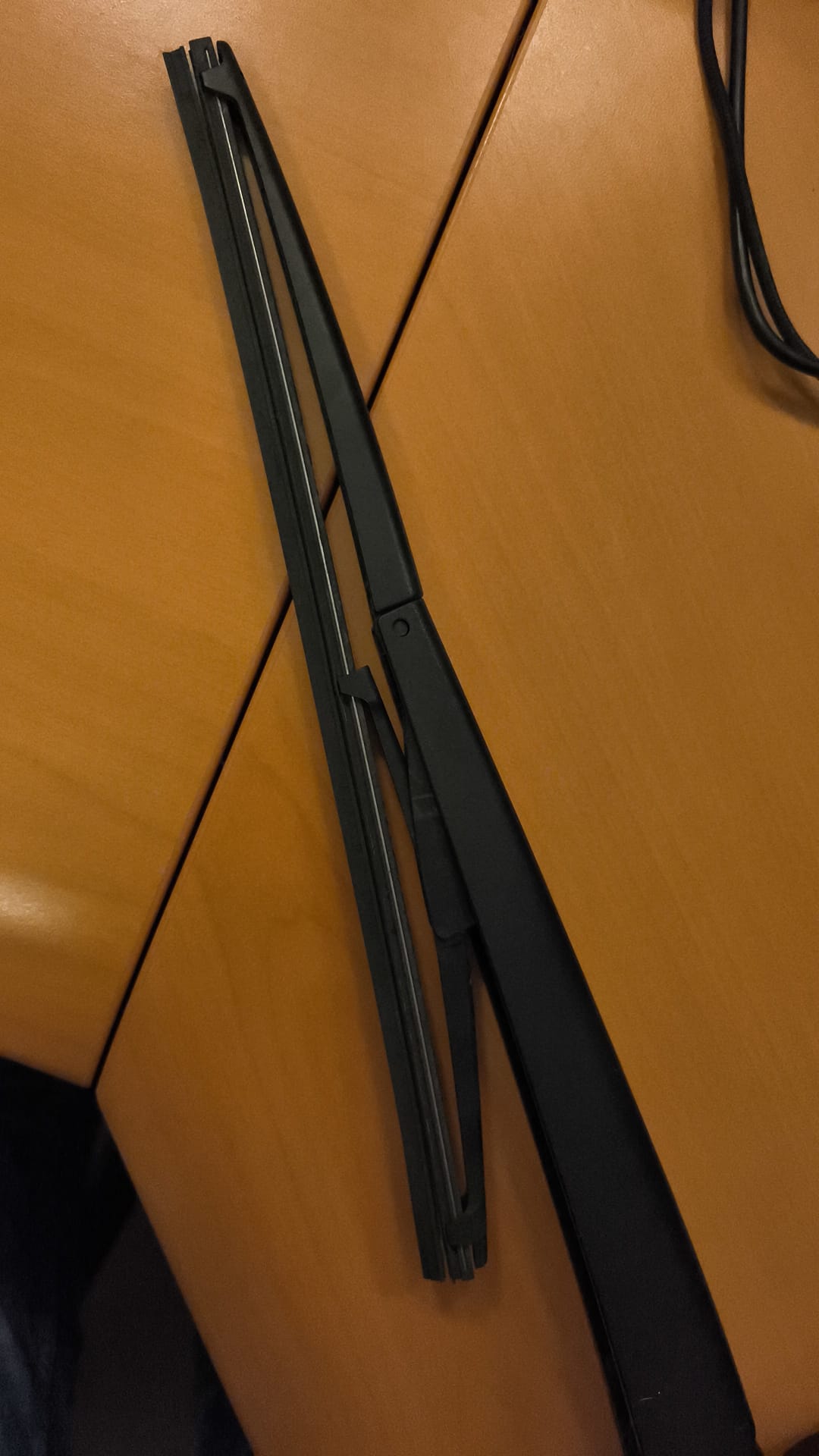

Van een Lancer station is de acherruitenwisser kapot. Ik kan nergens een nieuwe ruitenwisser(blad) vinden dus ik zat te denken aan simpelweg de arm vervangen door iets wat er op lijkt. Iemand suggesties? Alvast bedankt.

hieronder plaatjes zodat e.e.a wat duidelijker is
TaurusNL Topicstarter 615 km
Mitsubishi verkoopt alleen het wisserrubber of de ruitenwisserarm (met rubber).
Dus geen aparte ruitenwisser in zijn geheel.
Zie: https://www.drive2.ru/l/6647880958492068...
Succes
JdeP 5.705 km
Je kunt als je een beetje handig bent alleen het rubber vervangen. Eventueel een iets langer rubber op maat knippen.
Fles 560 km
Bosch Z361 is een los rubber
