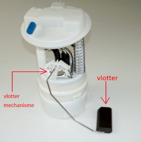

ik heb een probleem met de meter op mij dashboard
van de benzine .stel hij is half vol en dan loopt de meter op naar vol in plaats van andersom.
hoe zit het bij de benzine tank zit daar een metertje in
die op zijn kop staat na dat je een bult ben overgegaan die je niet zag.
met vriendelijke groet r wiersma
bleubird1970
In de benzine tank zit een vlotter, deze zit gemonteerd aan de benzinepomp,
vermoedelijk is het vlotter mechanisme defect/versleten waardoor er geen
juiste meetwaarde doorgegeven wordt aan de benzinemeter in je cockpit,
en/of een slecht contact / corrossie in de stekkeraansluiting,
stekkeraansluiting / bedrading (laten) controleren / doormeten.
mijn vermoeden gaat uit naar een defect vlotter mechanisme,
dit is 1 geheel met de benzinepomp, dus dan dient de complete benzinepomp
vervangen te worden.
(afbeelding = benzinepomp met vlotter mechanisme).
