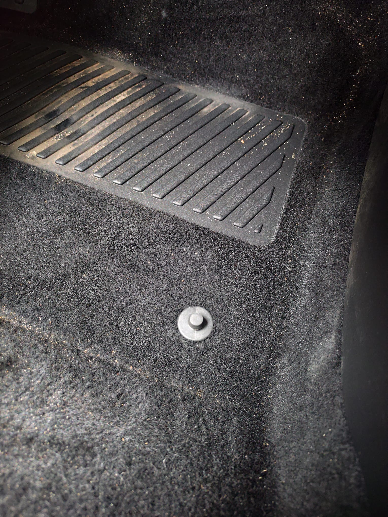

Hoe verwijder ik de pinnen uit de vloer bedekking zodat ik een grotere maat mat kan gebruiken, origineel zijn ze wat kort.

Mat even los maken en kijken wat er aan de onderkant zit.
Plastic deel even los trekken bovenop de dorpel

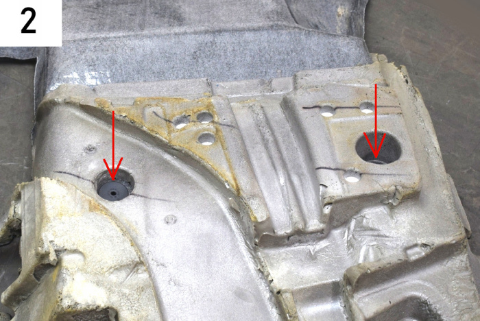

aan de onderkant van het tapijt zitten ronde dopjes (zie afb. no2),
waarmee de mat houders (pinnen) bevestigd zijn,
als je onder de kunststof ring van de mat houder een nijptang plaatst
knip je ze er zo vanaf, of alleen het uitstekende gedeelte er af knippen,
zie je toch niets van als de grotere mat er op ligt.

Klopt een uur bezig geweest maar zit geen beweging in de pluggen vandaar mijn uiteindelijke vraag hier op het forum.
sandbeek Topicstarter 6.080 km
Die dingen zitten idd behoorlijk vast en dat is ook de bedoeling,
op de bevestiging ring onder het tapijt zit een randje (rondom) die
als weerhaak werkt, deze wordt in de bovenste mat houder geperst/gedrukt,
ze zijn te verwijderen maar niet opnieuw te gebruiken, aangezien de
weerhaak rand meestal afbreekt of zijn functie verliest,
daarom vermelde ik dat je ze ook af kunt knippen met een nijptang,
scheelt een hoop werk en ergernis,
die dingen kosten nog geen € 4,- per complete setjes van 4.
mocht je ze ooit weer nodig hebben.
