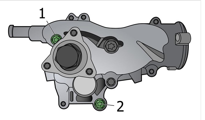

- welke zijn bouten 1 en 2 (30 graden) die op waterpomp zitten ?

voor wat betreft de waterpomp hoop ik dat ik de bijlage kan plaatsen.
