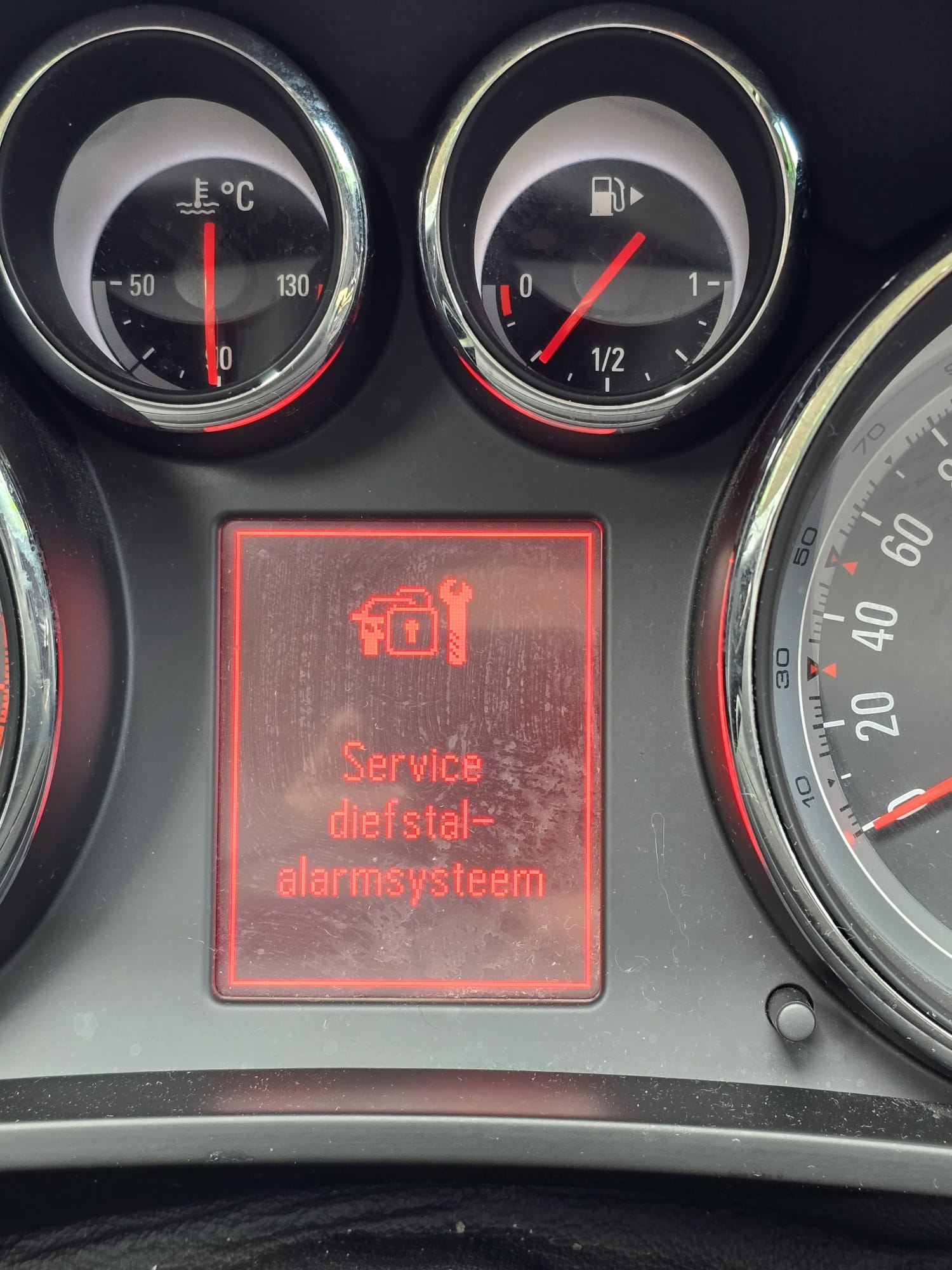

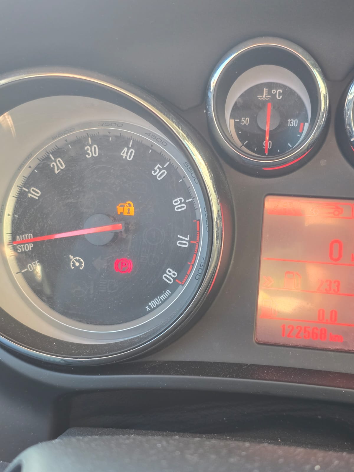

Hoi als wij soms onze auto opel zafira c uit 2015 benzine  willen starten geeft hij het lampje auto met een slotje. En dan krijgen we de melding service diefstalsysteem.  Hij start dan ook niet. Als we dan even de sleutel er uit halen doet hij het weer wel. Is met beide sleutels. Ook wou vandaag het verbinden met telefoon niet lukken. Kon ook niet naar dat menu. Vorige keer viel even stuur bekrachtig weg en werkte een paar keer de parkeersensoren niet. Heeft iemand een idee of het 1 ding kan zijn die dit veroorzaakt

Dit is de melding

Zie niks , maar accu is goed ?
Alle massa punten gecontroleerd ?
Auto uitlezen.

Deze
smaas Topicstarter 405 km Reageer
En deze
En dan start hij helemaal niet soms na een paar keer in eens wel. Is met beide sleutels zo

Uitlezen bij dealer en kijken of de communicatie tussen sleutels en ontvanger wel goed is.

Zijn vandaag terug geweest naar het autobedrijf waar hij gekocht is. Ze hebben het uitgelezen maar konden zo niks vinden. Omdat de melding er de ene keer wel andere keer niet instaat. Maar de vermoeden een probleem met de startonderbreker en gaat die vervangen wel hebben ze pas 16 juni de eerste plek
