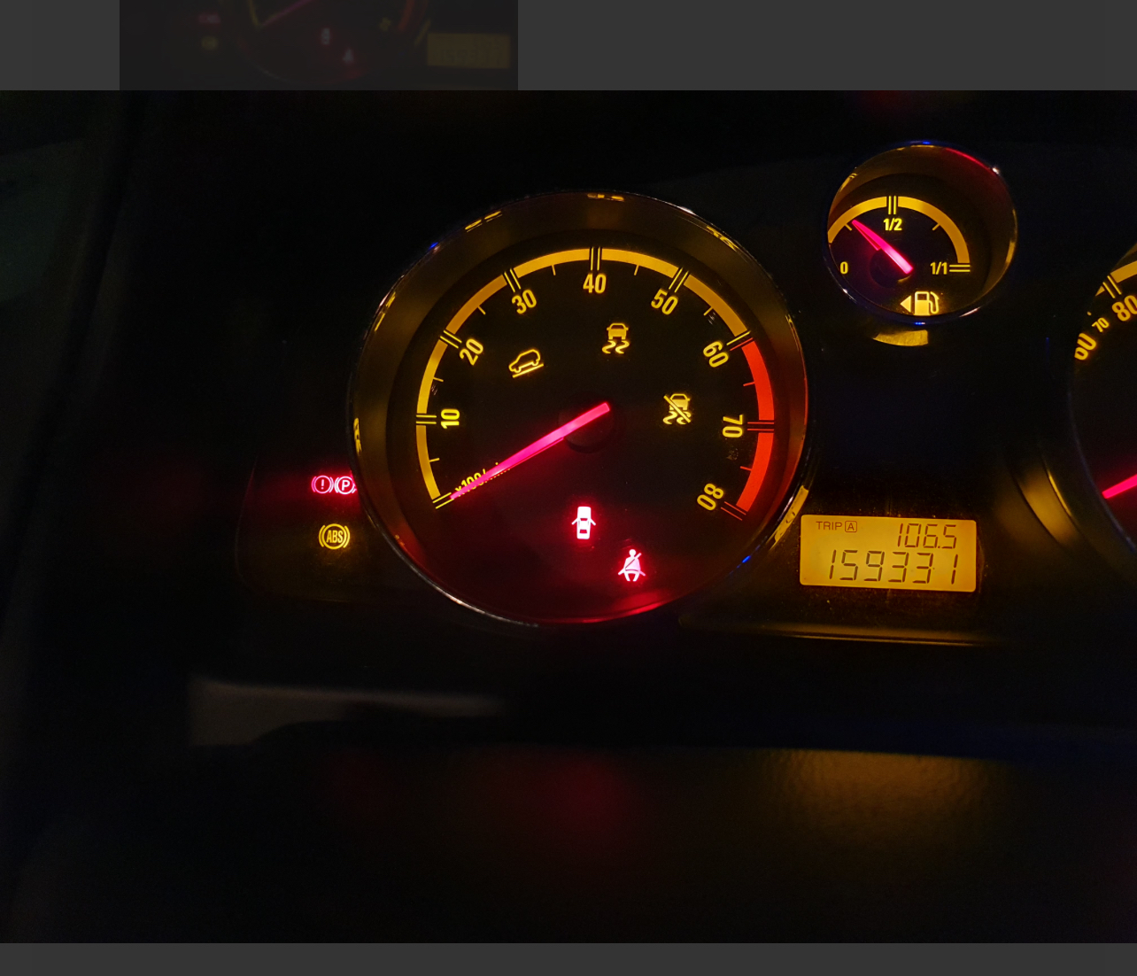

Sinds een paar dagen gaan deze lampjes op me dashboard branden en komt de auto moeilijk op gang. Weet iemand wat er an de hand is
Antara
probleem met het ABS systeem. Ik denk dat de auto op de remmen blijft hangen. Begin met uitlezen.
Highway 28.400 km Reageer
Als je gaat rijden gaan de gordel en deur open lampjes uit neem ik aan.
Abs en handrem blijft branden ?
Handrem gaat er wel af ? als deze er niet af gaat verklaard dat waarom de auto moeilijk op gang komt.
Zou er dan ook niet mee blijven rijden.
Krik de auto op en controleer of de wielen vrij rond draaien.
kaleido 1 158.735 km Reageer
