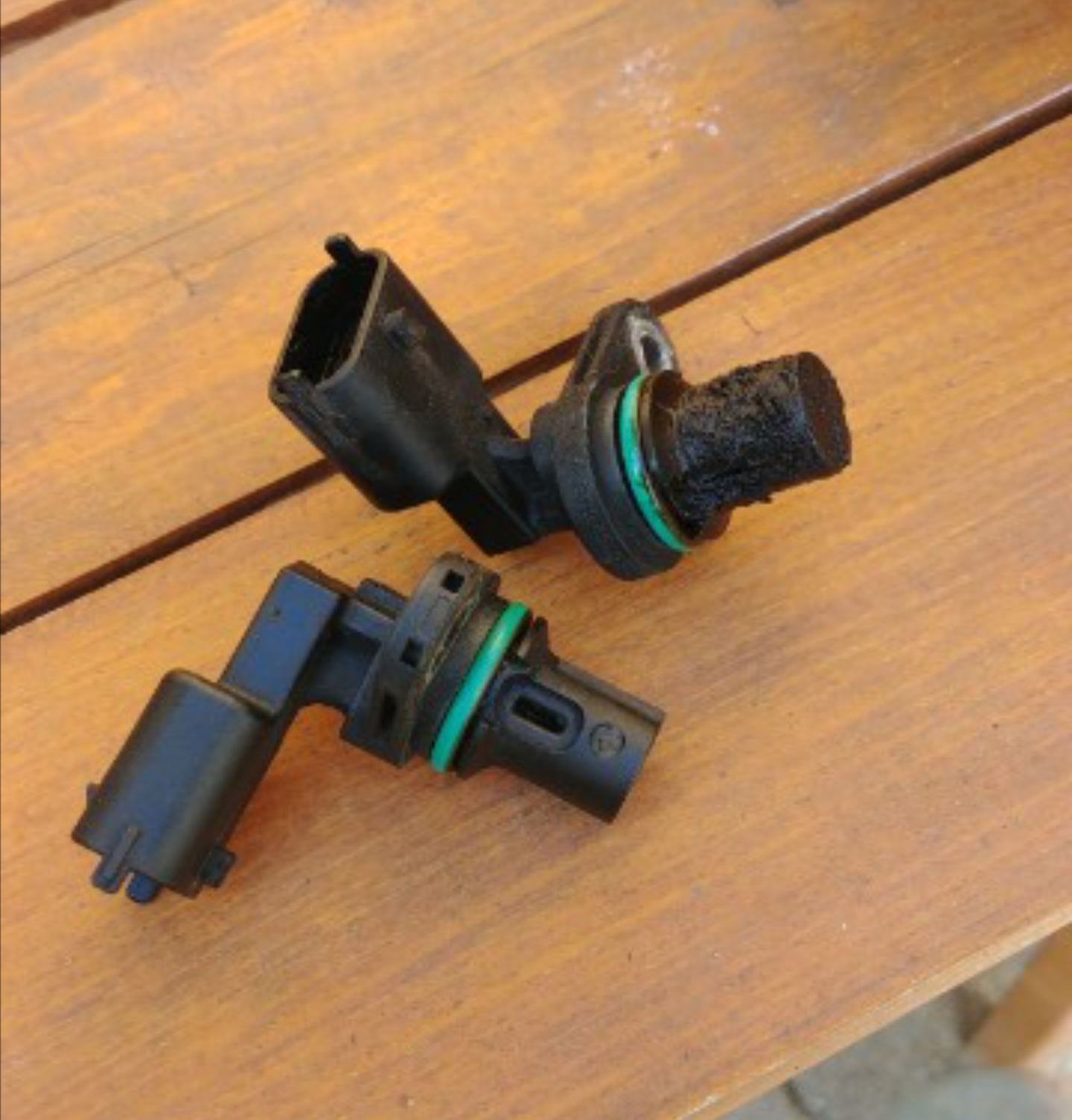

Ik merk dat mijn auto minder vermogen heeft. Iemand met een beetje auto kennis adviseerde mij om de MAP sensor te controleren. Na het reinigen van de nokkenassensor rijdt de auto veel beter, maar ik mis het vermogen.

Op je eigen foto zie je hoe een map-sensor eruit ziet.

is nokkenassensor zelfde as map sensor?
Amik Topicstarter 1.700 km
Nee, absoluut niet. Een map-sensor meet de luchtdruk in het inlaatspruitstuk.
Map = Manifold Air Pressure.
oldford 117.985 km
Maar de eerdere afbeelding die ik op internet heb gezet en schoongemaakt heb, daar dacht ik van dat het een nokkenassensor was.

Oplossing
Ze lijken erg op elkaar, maar bij de Z16XER zit de map-sensor verstopt.
Zie post 7 en klik op de plaatjes: https://www.astraownersnetwork.co.uk/thr...
