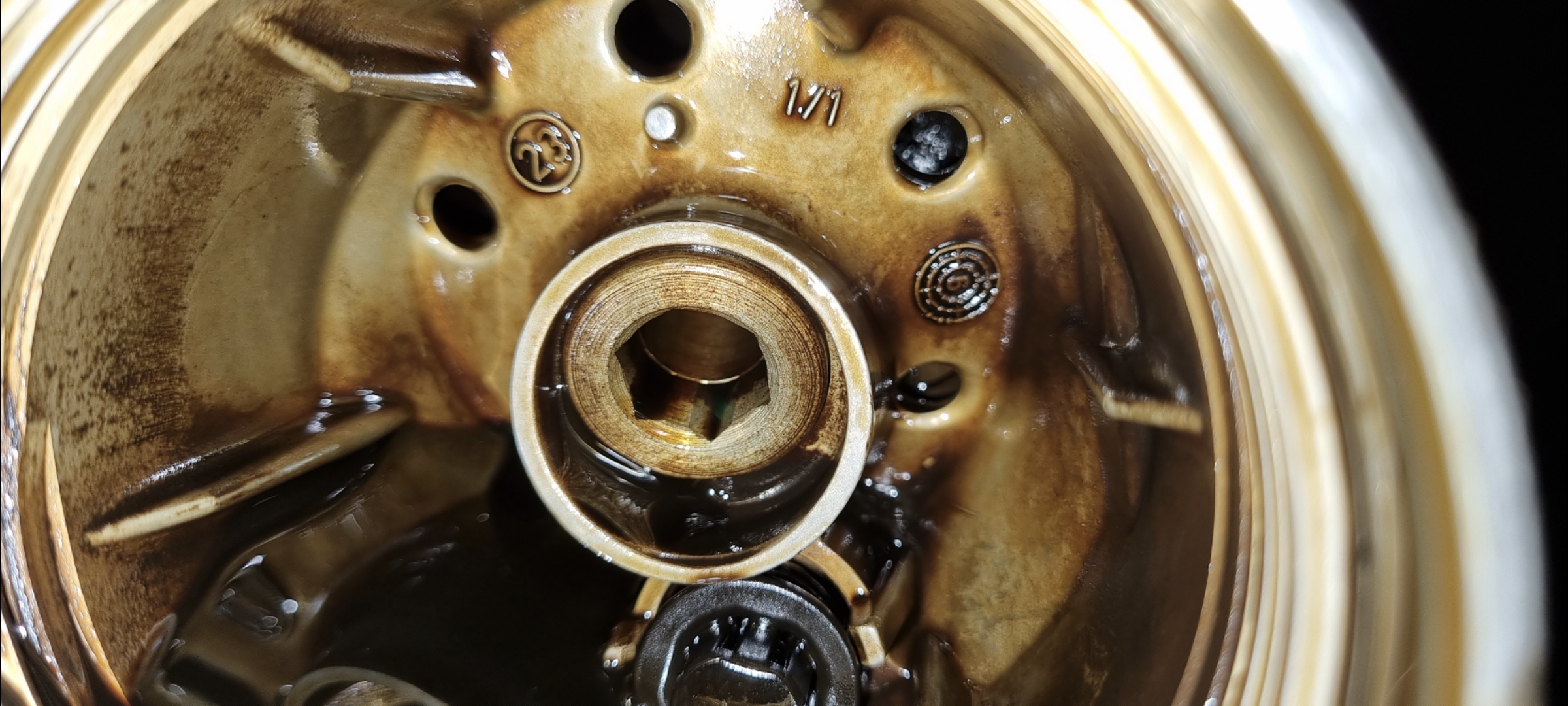

Tijdens het verversen van olie en filter van mijn Astra draaide het oliefilter huis mee en nu blijft hij dus lekken tegen het motorblok. Daarvoor heb ik reeds een nieuwe pakking besteld.
Nu heb ik een (simpele) vraag, welke sleutel heb ik nodig voor het losmaken van het oliefilterhuis? (Zie foto) ik kom er niet echt achter of dit nu torx is, of imbuss. En om welke maat het gaat.
Zijn er nog meer dingen waar ik op moet letten wanneer ik de ring vervang?

Is een grote inbussleutel maar de maat ?
12mm inbus of torx T60 volgens youtube...
Zie: https://www.youtube.com/watch?v=CyupWnlr...
Succes
