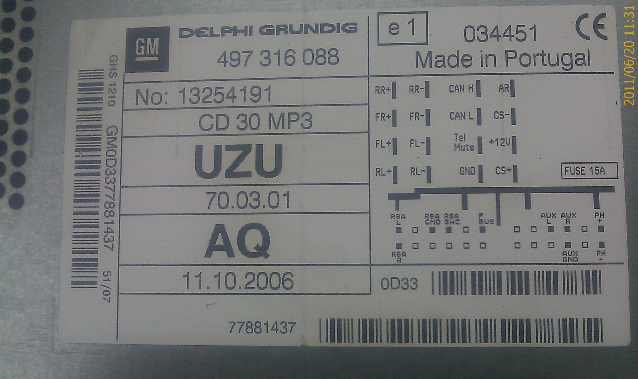

Dit moet vanaf fabriek ingebouwd zijn.
Ben namelijk bezig geweest om een setje van dension 300 gateway in te bouwen maar helaas ontbreekt de aux koppeling en kan ik met de radio geen aux selecteren. Vreemd genoeg staat
achter op de radio wel aux L + R en ground (zie foto)
http://www.dvdakker.nl/corsa1.jpg
ik heb deze foto van bert doorgekregen en dit zit er dus bij niet op,bedankt.
