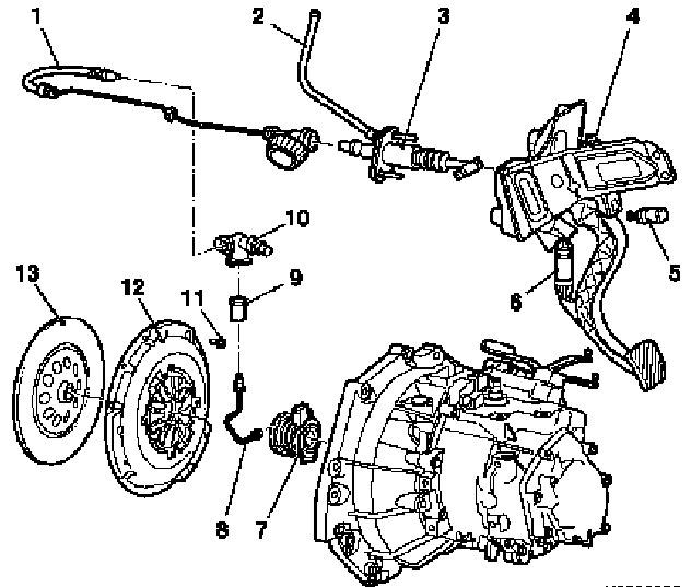

hoi heeft iemand ook een komplete beschrijving hoe ik het beste de koppeling en de het vliegwiel van een signum kan vervangen en vooral waar ik op moet letten ik heb wel al gevonden hoeveel uur ik er mij bezig ben maar heb ik er nog speciaal gereedschap voor nodig ?
alle hulp is welkom
gr andre

Is het een F 35 bak???
heb hier wel een tekening van een f35:
[url=http://www.imgdumper.nl/uploads3/4cacc65...][img]http://www.imgdumper.nl/uploads3/4cacc65...[/img][/url]
1 Drukleiding met demper aan koppelingspompcilinder
2 Toevoerslang (van remvloeistofreservoir)
3 Koppelingspompcilinder
4 Pedaalsteun
5 Koppelingsschakelaar
6 Overcenter-veer (alleen bij F 35)
7 Centrale koppelingsbediening
8 Drukleiding centrale koppelingsbediening
9 Bevestigingshuls
10 Aansluitstuk voor drukleiding naar centrale koppelingsbediening
11 Bout (6 stuks)
12 Drukgroep
13 Koppelingsplaat
Deze heeft een SAC koppeling geloof ik,daar heb je "normaal gezien" speciaal gereedschap voor nodig.
Zie: [url=http://www.youtube.com/watch?v=Tp5KeAQnt...]filmpje[/url]
