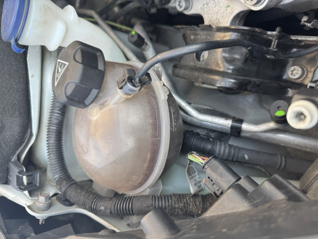

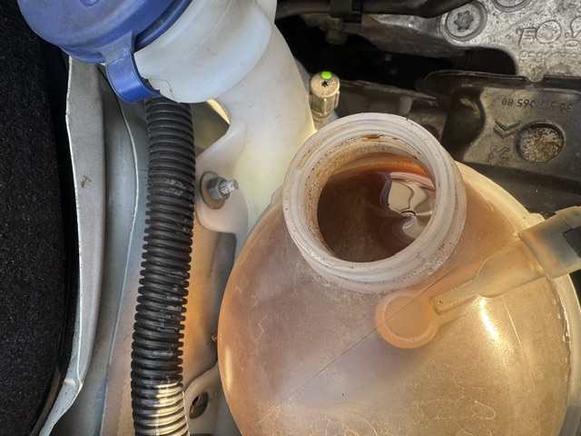

Ik controleerde vandaag eens het oliepeil en zag op dat moment dat de koelvloeistof een bruine kleur heeft en dat lijkt mij niet normaal. Ook gezien dat de wagen in februari bij de peugeot dealer is geweest en daar geen opmerking over werd gemaakt..
Gaat om een Peugeot 208 GTI BJ 2016 met een 1.6 THP 208. 86000 km op de teller.
Iemand die weet wat dit kan zijn en hoe dit kan worden verholpen?

Kan zijn dat er een keer water is bijgevuld of telang gewacht met verversen.
Franse auto s staan er wel bekend om , vieze kvlst.
Spoelen met een reinigingsmiddel , goed schoon maken en verse kvlst. er in.
