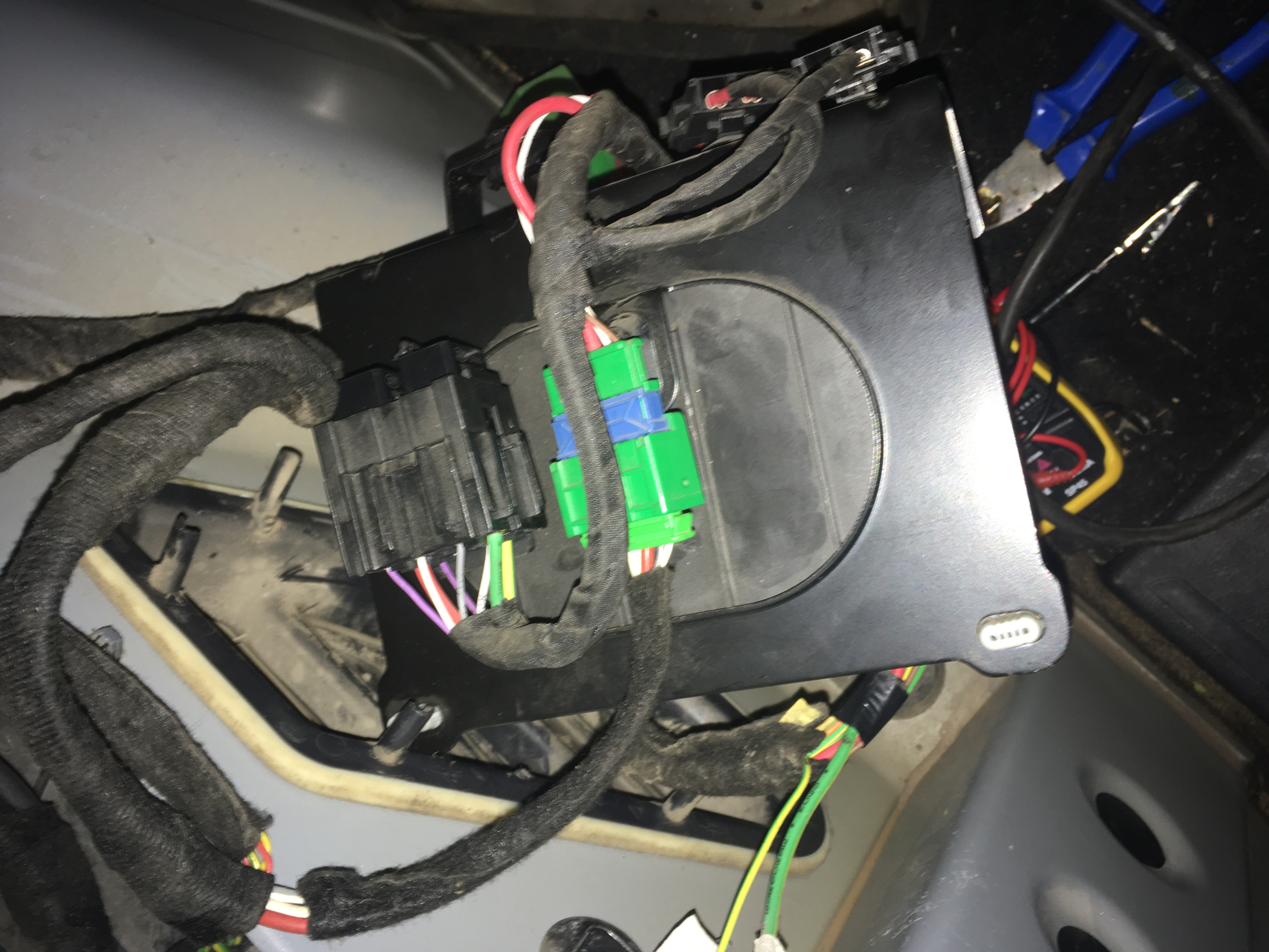

Graag een advies. Op de aansluitdoos voor de aanhanger heb ik geen remlicht meer. De remlichten van de auto zelf werken wel. Inmiddels weet ik dat het een originele PSA montage accessoire trekhaak en bedrading is. Ik kan geen kapotte zekering en of een andere onderbreking vinden
Aan de achterkant van het kastje bij een van de twee relais heb ik wel de paarse draad terug gevonden die op mijn aanhanger aansluitdoos zit. (pen 6) Deze draad blijft spanningsloos ook bij remmen en brandende remlichten van de auto zelf. De 2e paarse draad op het relais (inkomende parse draad geeft wel keurig spanning als ik rem. Omdat het mij logisch leek dat het relais kapot zou zijn, deze verwisselt met de naastliggende en later vervangen door een nieuwe. Geen resultaat!! Weet nu niet hoe verder dan alleen het idee om met een draad de ene (ingaande) paarse draad op het relais door te verbinden met de afgaande paarse draad die naar de stekkerdoos loopt. Hiermee is geen goede diagnose gesteld maar het probleem wellicht opgelost????? Zou dat een oplossing zijn of zijn er betere opties.
zie bijgaande foto's

nogmaals dank voor de reacties. Uiteindelijk, gisteren heeft de garage gemeld dat ze een relais hebben doorverbonden. Kennelijk heb ik toch naar de verkeerde relais zitten kijken. kosten nul dat dan wel, voor het materiaal. Wel wat arbeid, maar dat ging in combinatie met het vervangen van silentblocks stabisatorstang, daarom niet te zien. EH

Als je op de ingaande paarse draad spanning krijgt bij het remmen kun je deze gebruiken om een relais aan te sturen. Denk dat het relais dat je vernieuwd hebt wel goed is, maar dat er of een massa ontbreekt of dat de plus (aansluiting 30) er niet is. De draad rechtstreeks doorverbinden zou ik ivm canbus issues niet doen.

Nogmaals dank. Ik heb nogmaals geprobeerd om het bestaande systeem te laten werken. Maar wat ik ook doe ik krijg de afgaande paarse draad niet onder spanning. Dus geen remlicht. Ik heb de massa gecontroleerd, ik heb de dikkerode 12 V gecontroleerd, ook het relais verwisseld en vervangen, niets dat de paarse draad naar de stekkerdoos onder spanning zet. Vraag: kan het toch nog aan de stekkeraansluitdoos liggen ondanks dat de paarse draad niet is onderbroken (gecontroleerd) , is de stekkerdoos van invloed op de busbedrading???, ook al is dit geen goede kreet wellicht. in de doos zie ik 2 dunne draadjes op een klein blauw blokje kan dit vervelend doen????
