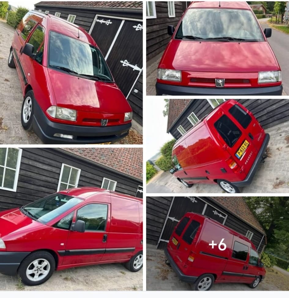

Eind juli heb ik een Peugeot Expert uit 2003 van een privépersoon gekocht. Dit is een miskoop aankoop gebleken, al met het eerste ritje bleef de auto staan. Inmiddels is de motor kapot. De motor is oververhit geraakt omdat de koelvloeistof in het motorblok is gaan lekken. De motor loopt nog wel, maar zou volgens kenners vervangen moeten worden.
Misschien kan de motor ook gevlakt worden, hoorde ik. Ik heb er zelf weinig verstand van maar wat is wijsheid?? Het is een camperauto met hefdak. Hij ziet er nog zo mooi uit!
Ik hoor graag ideeen.
