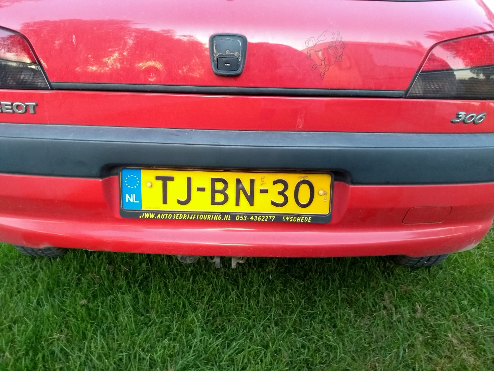

Zojuist bijna een boete gekregen mits ik mijn trekhaak eraf zou halen. De reden is dat het kenteken niet volledig te lezen is. Is er een manier om het nummerbord hoger te plaatsen of aan de trekhaak?

In jou geval was een afneembare trekhaak de enige optie geweest voor dit type auto.
Of zit er een afneembare onder , zo te zien niet , je hebt een vaste bout bevestiging als de foto van jou auto is ?
De nummerplaat is natuurlijk hoger te plaatsen , maar dan komt hij op de bumper , volgende probleem is dan de nummerplaatverlichting moet dan links en rechts er naast , ziet er niet uit.

Afneembaar , wil zeggen de en montage zonder gereedschap.
U heeft een zogenaamde vaste trekhaak die niet geschikt is om steeds te de en monteren , bouten en moeren raken vermoeid met kans op breuk/loslopen.
Deze bouten dienen zo wie zo met een momentsleutel vast gezet te worden.

De meeste auto s hebben een vaste trekhaak , als uw auto verder nog in goede staat is, is vervanging van trekhaak een optie , mits er voor uw model een afneembare trekhaak leverbaar is , google eens op olifant trekhaak.
