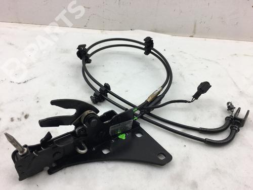

update auto laten uitlezen de fout die wordt aangeven is dat dit onderdeel defect is .PSA96.800.795.80.OR
Vraag wat is de naam van dit onderdeel dit onderdeel en waar kan ik dit online bestellen ?
tommy_0777 Topicstarter 1.095 km Reageer
Kap ontgrendeling onderdelenlijn bv.

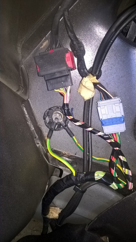

Negen van de 10 keer zijn er een of meerdere draadbreuken in de kabelboom links, van de kofferbak naar de klep.
harry4203 39.540 km Reageer
bedoel je deze kabel in de kofferbak naar de klep ?
https://i.postimg.cc/Kv00Scnq/m60.jpg

Denk die niet maar de kabel langs het scharnierpunt van auto naar de klep .
kaleido 1 158.865 km Reageer
Die stekker met die rode schuifklip en aan een kant allemaal zwarte draadjes is het volgens mij. deze loopt via het scharnier naar de klep. maak em maar eens voorzichtig open en de bocht onderaan het linker kofferscharnier.
Het is in principe de complete draadboom van de kofferklep.

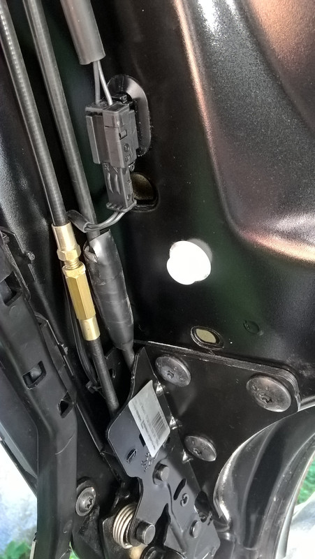

Vandaag even volledig bekeken.
Wat ik zie is dat er een kabelboom loopt met verschillende draden vanuit de koffer onderaan naar boven die dan via een kabelbaantje naar het kofferdeksel loopt, twee draaiden gaan naar een ijzeren veertje (zie foto ik weet niet wat dit aanstuurt), verdere gaan er draaiden naar beide nummerplaat verlichtingen, het kofferslot zelf, de drukknop van het slot op de kofferdeksel, het remlicht op de kofferdeksel, draden zowel naar links als rechts naar van het slotmechanisme dit is een gehele kabelboom.
Kabel naar veertje
https://i.postimg.cc/gkPpYsLD/WP-2023092...
De koffer opent wanneer je op de autosleutel druk, alsook wanneer je op knop druk op het kofferdeksel zelf, de nummerplaatverlichting en het remlicht op de kofferdeksel werkt ook.
Ik ga ervanuit wanneer na het uitlezen van de auto de computer aangeeft dat het slotmechanisme defect is en dit onderdeel is reeds vervangen en ik heb nog steeds hetzelfde probleem de melding mechanisme wegklapbaar dak defect op LCD scherm in de auto, dat er dan een breuk moet zijn in deze twee draaiden die naar het slotmechanisme lopen.
Welke twee contactpunten dit zijn in de rode aansluitplug in de koffer weet ik niet?
Staan er nummer op, en welke twee contactpunten moet ik hebben van de rode aansluitplug voor de linker kant, kant van de bestuurder ?
Ik vraag me af of ik deze tool kan gebruiken om te controleren op draadbreuk zonder dat ik weet welke
twee contactpunten ik moet hebben in de rode aansluitplug in de koffer ?
Kan ik de zwarte kabel van de tool gewoon op ijzer plaatsen dus massa en de rode draad met pen gewoon één voor één in de contactpunten plaatsen van de rode aansluitplug in de koffer of moet de zwarte aansluitpen op het uiteinde van iedere kabel aangesloten worden?

foto moet staan waar link staat kabel naar veertje

Waar moet ik juist de kabelboom bloot maken?
Nog handiger zou zijn mocht juiste contactpunten weten in de rode draad.

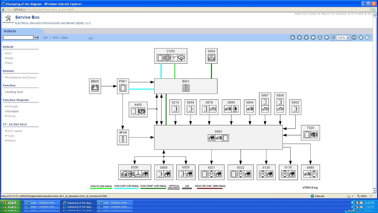

Ik heb eens zitten kijken bij de schema’s van de bedrading van het beweegbaar dak maar het bedradingschema van de kabelboom van het slotmechanisme waar de rode aansluitplug aan verbonden zit vind ik niet terug.
schema bedrading beweegbaar dak:
https://i.postimg.cc/Pf6tVVx5/schema-dak...
Werkwijze met multimeter draadbreuk
Ik weet niet of dit de juiste manier van werken is maar persoonlijk denk ik dat ik de rode en zwarte plug moet los maken en dan multimeter pennen moet plaatsen op 1 draad aan de zwarte plug en vervolgen één pen van de multimeter op het juiste contactpunt aan de rode plug plaatsen. Dat is wat volgens mij de garage ook moet doen om uit te sluiten of er een draadbeuk is ?
begin en eindpunt bedrading slotmechanisme video:
https://youtu.be/Y-2Ty3tIVls

Ik wil het wel meten maar ik weet niet wat de juiste contactpunten zijn aan de rode plug die naar het slotmechanisme gaan. Aan het slotmechanisme is eenvoudig daar zijn maar twee draden.
https://postimg.cc/vDVFczfJ.

Ik heb vandaag eens zitten meten
Wat ik raar vind is dat ik maar twee aansluitdraden heb aan het slotmechanisme (de zwarte plug) en dat ik bij 4 draden(contactpunten) continuïteit heb tussen de zwarte plug en de zwart/rode plug, hieronder een schema.
https://i.postimg.cc/9MVJz0qC/slotmechan...
Ik heb dit ook eens gedaan bij het kofferslot zelf de zwarte plug heeft 3 draden en tijdens het meten heb ik 5 draden(contactpunten) waarbij ik continuïteit heb tussen de zwarte plug en de zwart/rode plug, hieronder een schema.
https://i.postimg.cc/g0K3SDnb/kofferslot...
Is dit normaal?
