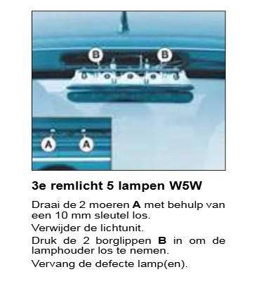

Hoi
Bij mijn 3e remlicht
Is er 1 lampje wat niet mee doet
Is dat te repareren of moet er een nieuwe balk in
Daniel Damen
160 km
al 4 jaar lid
Alles is te repareren, maar voor het gemak zou ik hem vervangen met een nieuwe of een gebruikte werkende unit.
Lampjes zijn los te vervangen.
Is geen hoge wiskunde.
zie afbeelding
