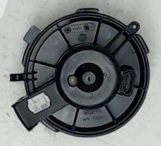

Zo zit de kachelventilator erin

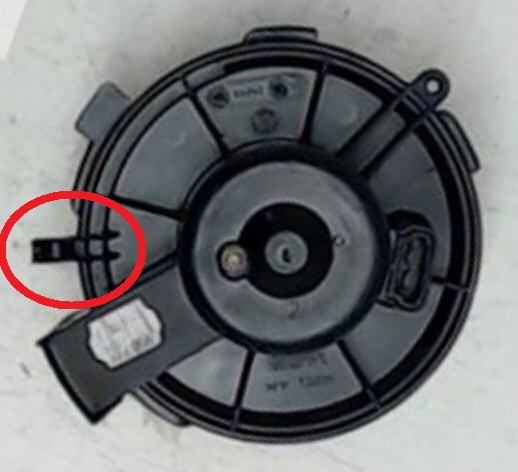

Op de foto dat uitsteekseltje op 9U.
Is dit het blokkeernokje (rood omcirkeld)?
Jeroen1978 Topicstarter 4.070 km Reageer
Kun je dat opzij buigen ofzo?
ja, en ja. Zal wel afbreken, maar dat geeft niet.
