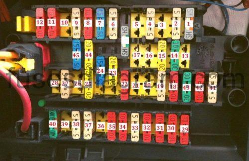

Door omstandigheden heeft mijn 206 (meer dan) drie maanden stilgestaan met als gevolg een lege (kapotte) accu. Nieuwe accu is deskundig geplaatst door de ANWB Wegenwacht. Bij het aansluiten van de + pool begon de centrale vergrendeling enorm te reutelen en brommen wat na ca. 10 seconden weer ophield. Maar nu werkt de vergrendeling dus helemaal niet meer, d.w.z. de knipperlichten knipperen niet en er gebeurt verder niets. Ook werkt de centrale vergrendeling met de sleutel niet meer dus als ik de bestuurderskant op slot draai blijven de passagiersdeur en achterklep open. (en de achterklep kan dus nu niet meer op slot, dit model heeft geen sleutelgat in de achterklep). Ik heb me kapot gegoogeld (ook hier) maar kom er niet uit. Al geprobeerd om de sleutel opnieuw in te lezen middels online tips zonder resultaat, het gaat trouwens om een 1 knops ronde sleutel. Wie kan mij om te beginnen vertellen wat de zekering is voor de centrale deurvergrendeling, ik moet toch ergens beginnen. Ik zie online vele varianten van de zekeringkast, ik heb die op bijgevoegde foto. Andere tips/tricks om naar te kijken zijn ook zeer welkom. P.S. Ik ben geen grote techneut dus ik hou van Jip en Janneke taal indien mogelijk.

zekering 16 is van doorlock kwam ik net ergens tegen
Deze week niet veel tijd om te kijken maar ik hoop dat dit de gouden tip is (als het al de zekering natuurlijk) Bedankt!
Sniekie Topicstarter 65 km Reageer
hoop het voorje dat het zekering is .....maar heb wat verder gezocht voor je . en kwam uit op de BSI daar zitten 2 gesoldeerde relais 1 voor deur openen en 1 voor deur sluiten . het lijkt erop dat het geratel/gebrom wat je hoorde mogelijk deze relais waren. BSI kun je ook proberen te resetten ....even op google hoe je dat doen moet . mischien lost dat wat op . anders relais doormeten / vervangen.
