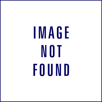

Achteraan is een spiraalveer gebroken van peugeot 207 CC 1.6HDI 80KW bj 2009
Heeft men een veerontspanner nodig om deze veer te vervangen, en moet men beide veren vervangen of volstaat enkel de gebroken veer te vervangen omdat de schokdempers dan gelijk werken ?
Zijn dit standaard veren in de link dus niet verlaagde veren en hoe zit met die rubber schotels passen die altijd ?
https://www.auto-onderdelenshop.be/eibac...
dit is de veer die er nu opzit:
[IMG]https://www.mupload.nl/img/c2c16mbow0x7h...[/IMG]

Als er niet bijstaat dat het om een speciale veer gaat, is het een standaard veer.
Voor spiraalveren is altijd een veerspanner nodig (je wilt hem niet voor je kop krijgen)
Je kan alleen de gebroken veer vervangen, maar dan kan de auto wat scheef komen te staan. (nieuwe veer is stugger dan de 9 jaar oude veer)
In dat geval zijn er twee opties: beide vervangen of een veer van de sloop... www.onderdelenlijn.nl
succes.
Hans4040 123.030 km Reageer
Ik zou beide vervangen .Kosten tussen de 25 en 30 per stuk.En als je zelf geen veerspanners hebt of kan lenen,zou ik ze erbij bestellen.Zoals Hans al zegt bij dit soort werkjes kan je niet voorzichtig genoeg zijn.
