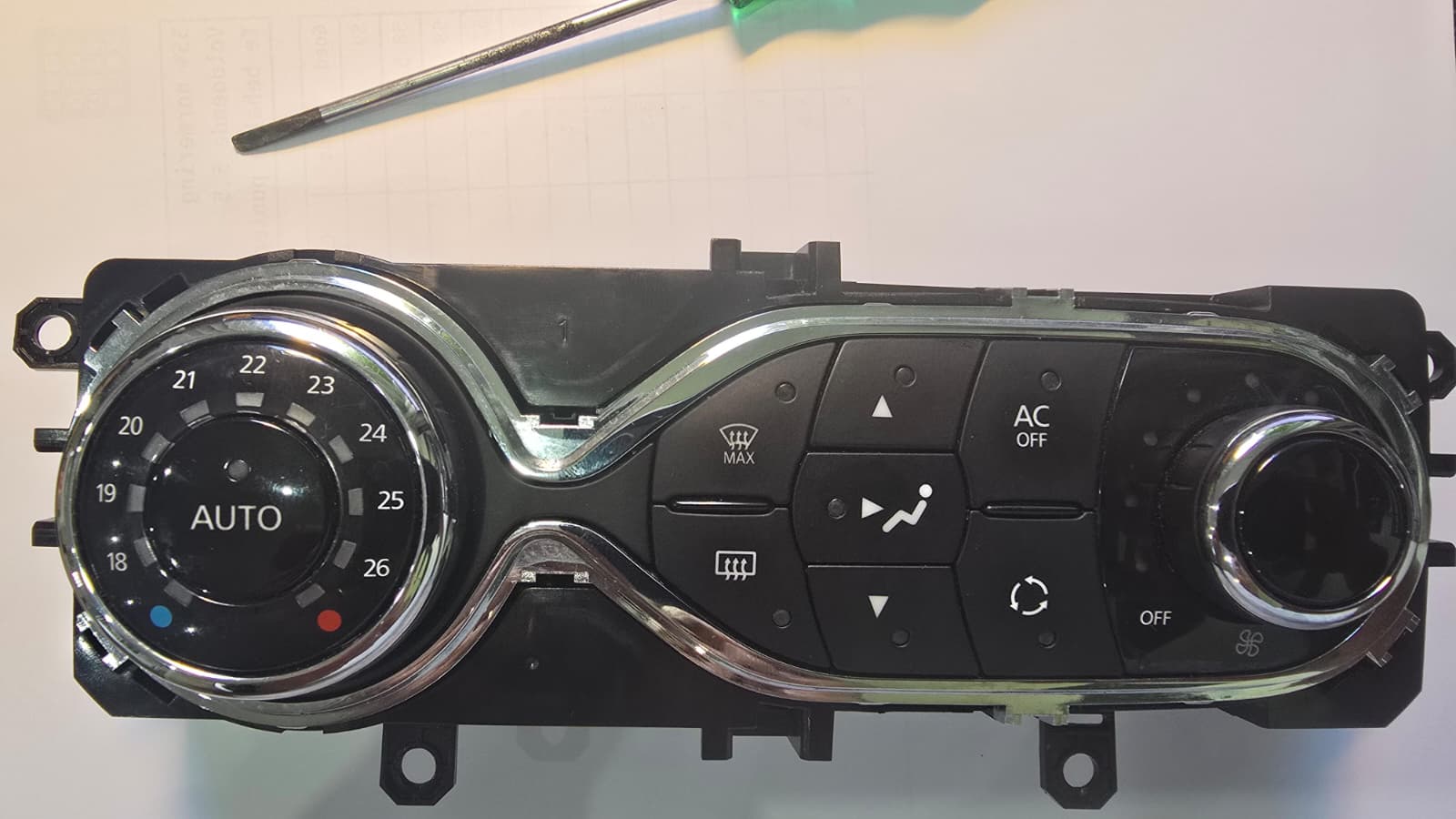

5 Binnentemperatuur sensor is schoongeblazen en getest: werkt, want bij het verstellen op het bedieningspaneel van gewenste temperatuur van 20 naar 25 graden wordt de uitstroomlucht warmer. maar nog steeds schakelt de airco uit na een paar minuten.

Zou het aan het bedieningspaneel kunnen liggen?

Overigens zegt het uitlezen kortsluitingen in de bedieningseenheid, dus daar ga ik vandaag eens achteraan.

Dat wordt de volgende stap: er is al uitgelezen maar die gegevens heb ik niet gekregen. er waren kortsluitingsmeldingen uit het bedieningspaneel. Misschien is dat het...

Ik heb het bedieningspaneel verwisseld. Daarna heb ik een fijne garage gevonden die alle foutmeldingen eruit heeft gehaald, en en passant ook nog vermeldde dat de druksensor een te laag voltage afleverde. Die wordt dan ook maandag vervangen.
