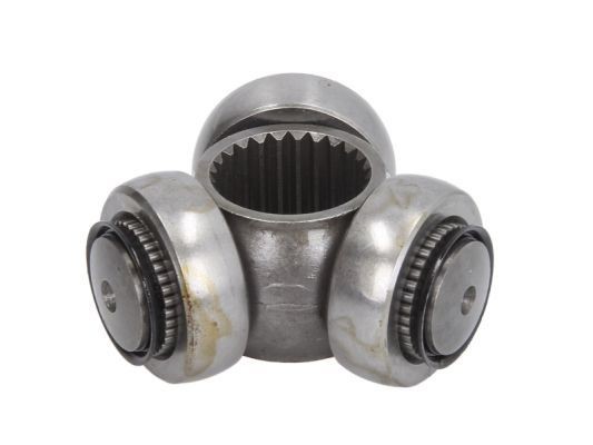

ja, zitten drie bouten in de bak met een stalen plaat. Die losschroeven kun je het zo wegnemen. we; bakolie opvangen en de tripode niet uit elkaar laten vallen. de hoes er op tikken met een bus dat je hem niet kapot slaat. https://cdn.rexbo.de/thumb?id=7924491&ln... afbeelding van de tripode
