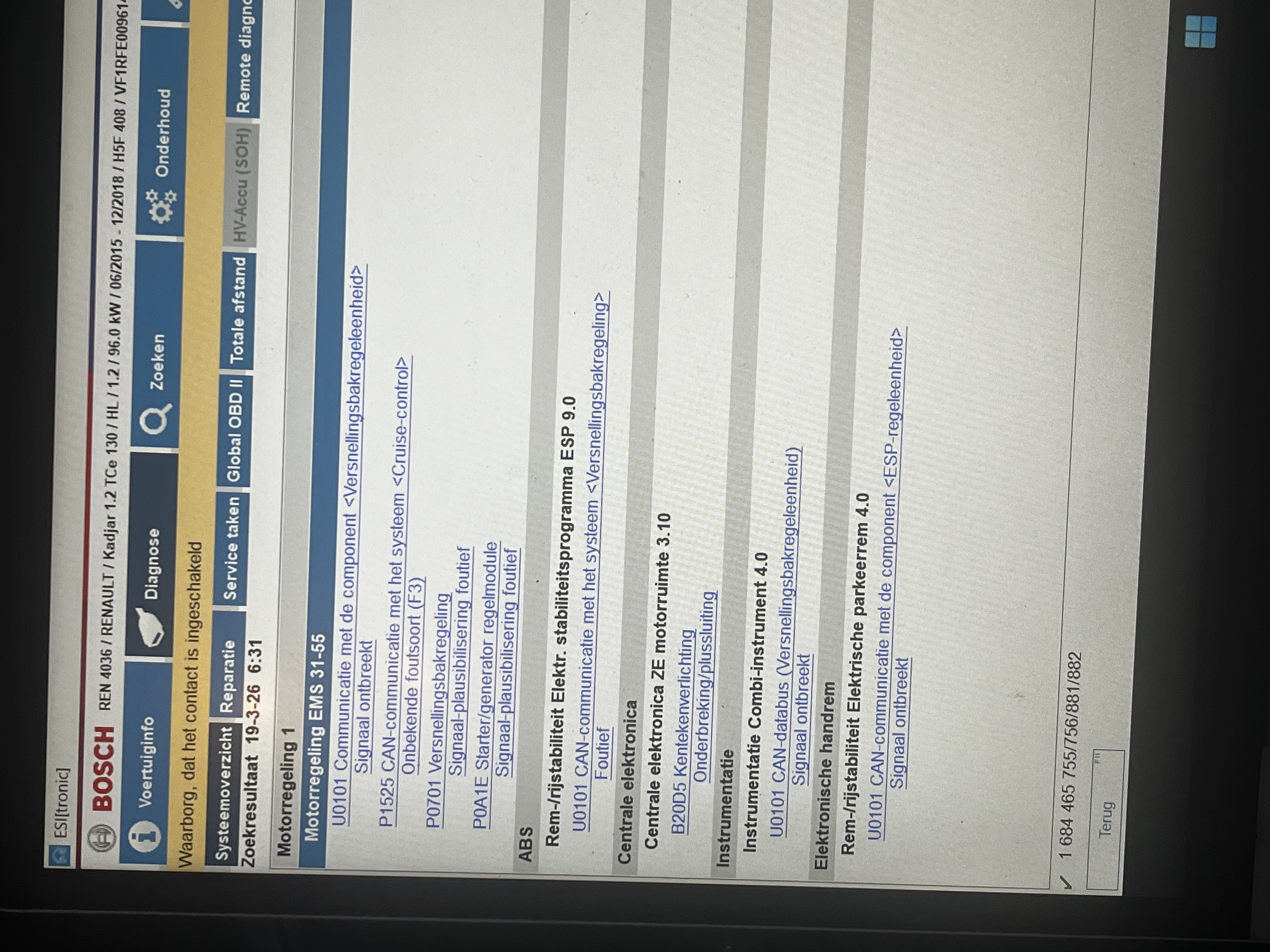

Ik heb een probleem met mijn auto. Hij heeft bij koud en vochtig weer problemen op het can netwerk waardoor hij de transmissie niet ziet. Hierdoor start hij niet. Als het warmer wordt dan doet hij het weer. Heb alle stekkers rondom de transmissie schoongemaakt en voeding en massa gecontroleerd dit is goed. Heeft iemand dit vaker gehad bij een kadjar.

Hierbij de fouten die hij aangeeft

De auto ziet de transmissie niet. Heb de can lijn bloot gelegd en de draad vervangen. Tevens de klemkracht van de stekker van de transmissie strakker gemaakt. Tot nu toe doet hij het nog. De can lijn loopt direct van bcm naar de transmissie. Ik verdenk de bcm. Weet iemand of de bcm de can lijn schakelt of dat er een knooppunt in zit? En gaat deze vaker stuk?

Je hebt gezien de foutmeldingen grote kans dat je inmiddels de fout hebt gevonden (defect in de bedrading) en dat je nu definitief van de fout af bent. Ik zou zoiets met dut resultaat niet in de BCM zoeken.
