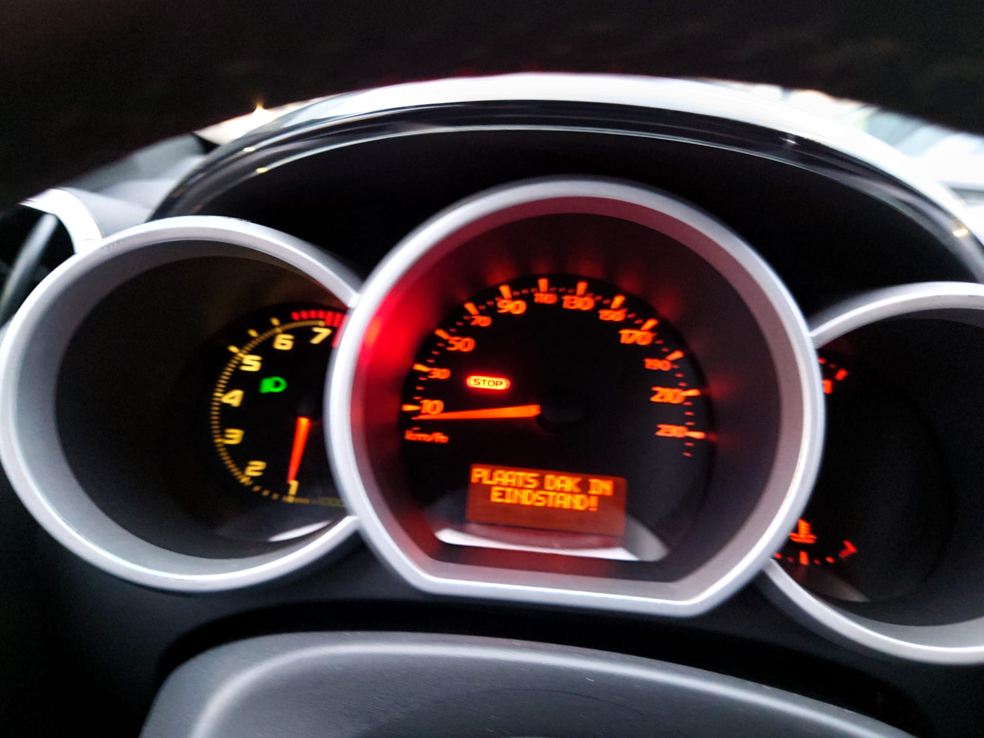

Het elektrisch te bedienen dak geeft een storing.
De bediening werkt probleemloos, maar zowel bij volledig openen en volledig sluiten, komt de melding op het dashboard dat het dak nog niet volledig gesloten is.
Gevolg: om de minuut een geluidsalarm dat dak niet dicht is en kofferbak kan niet open.
Iemand een oplossing?

Ik zou eerst de auto eens uitlezen voor een zoekrichting. (wel met dealerapparatuur) Er zitten vele begin en eindschakelaars in dit systeem, en je moet eigenlijk eerst weten in welke hoek t fout gaat.
Of moet dit dak óók worden ingeleerd door de open/dicht schakelaar in de open / dicht stand enkele seconden vast te houden? Het is het proberen waard ...
