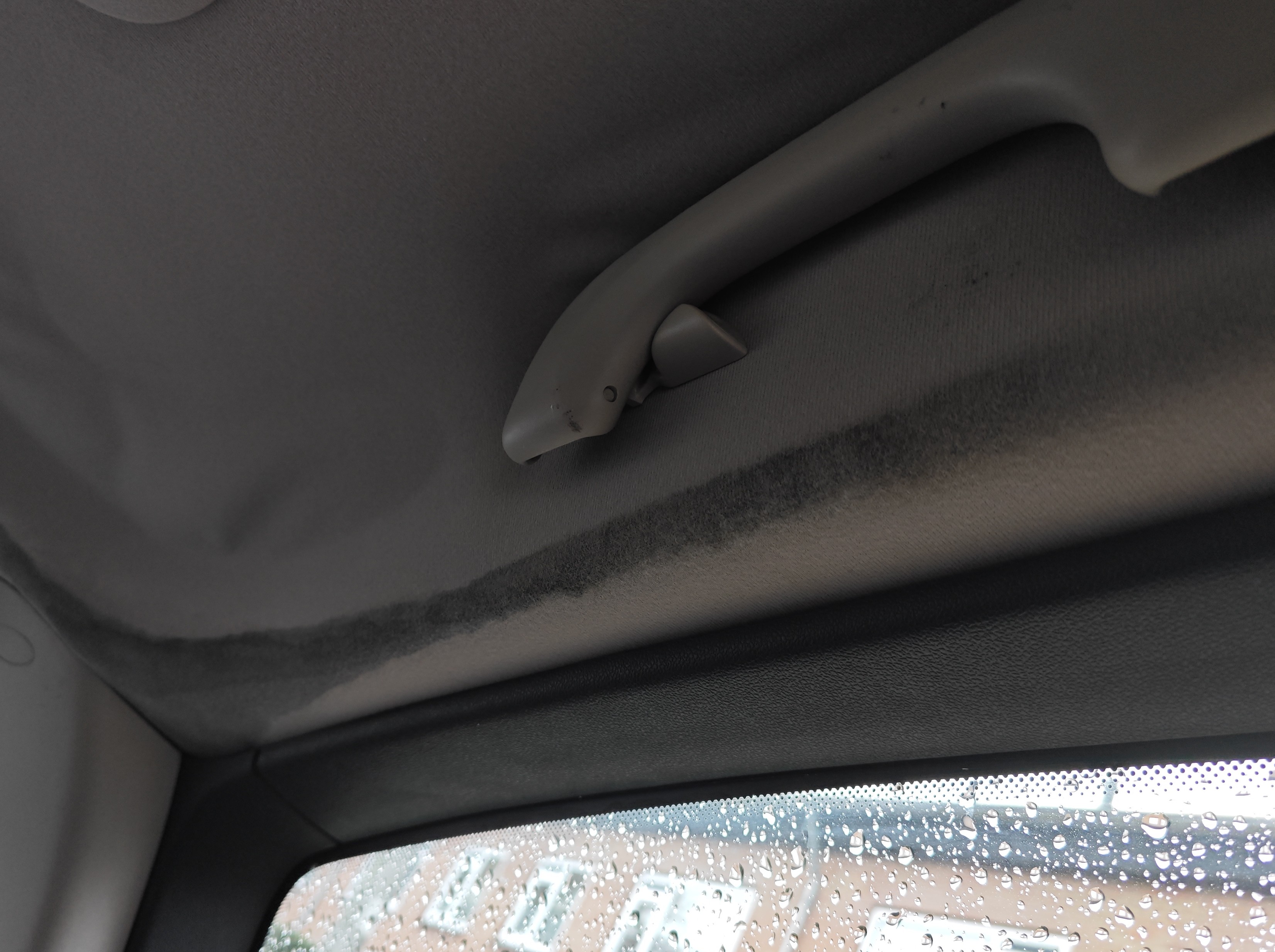

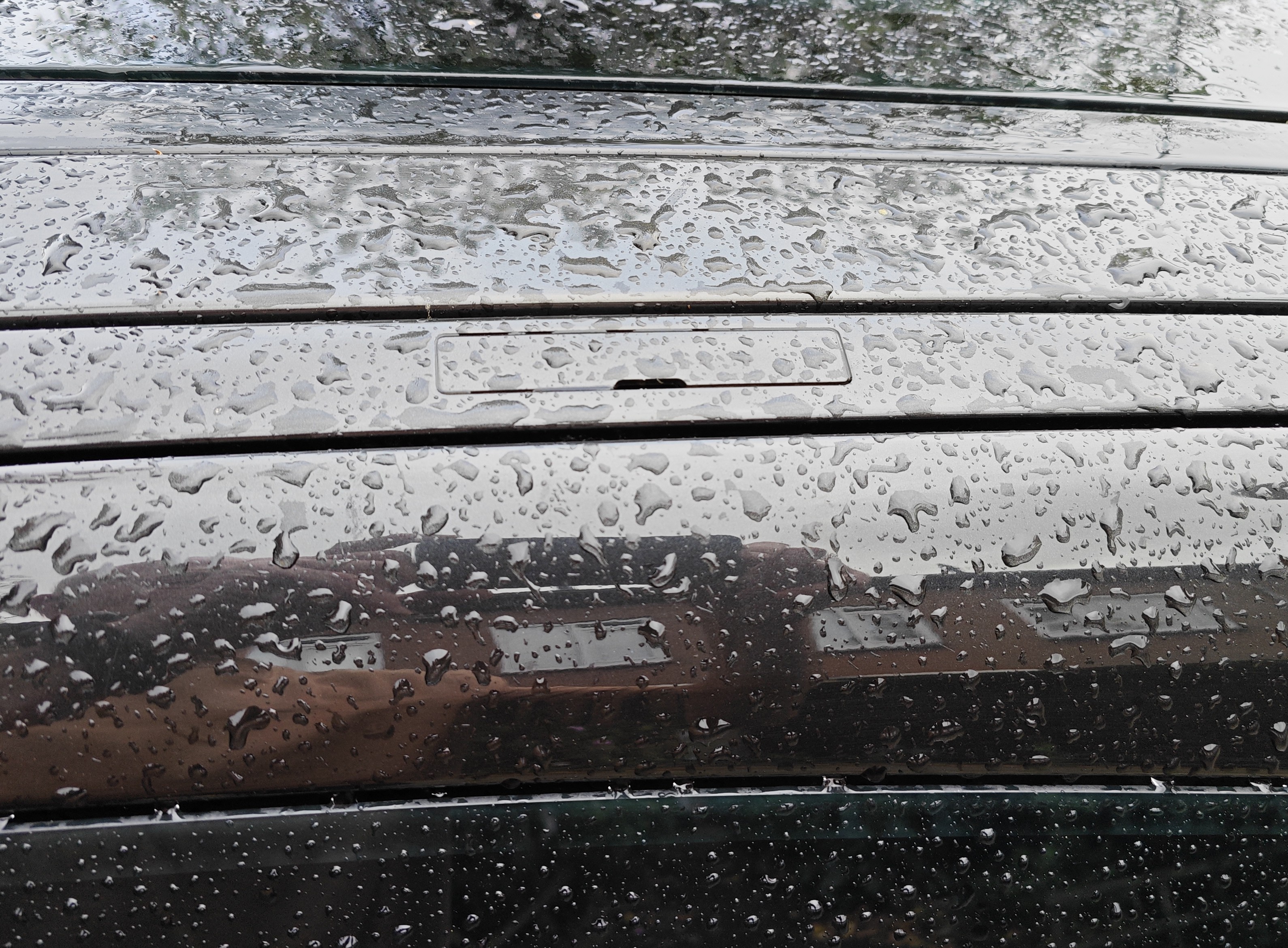

Sinds enkele weken wordt bij regenval de bekleding boven de achterbank nat, het spoor loopt van ongeveer begin ruit achter tot aan de kofferbak. Ik krijg zelf het idee dat het begint bij het klepje op het dak (bevestiging dakdrager?) Hier zit een bout onder, ik had deze los gedraaid en verwachtte dan de strip los te krijgen maar dat gaat niet, ik durfde in ieder geval niet teveel kracht te zetten. Kan iemand mij hiermee verder helpen?

Zou dat boutje eens met wat kit terug monteren , als je het boutje er uit hebt kun je waarschijnlijk met een dunne schroevendraaier er verder in komen dan de lengte van het boutje.
Je kunr ook de hemel even los maken en kijken waar het precies naar binnen komt.
Bedankt voor je reactie, dat laatste heb ik aan gedacht maar ik zou niet weten hoe en of ik de hemel dan weer netjes op z'n plaats krijg. Nog even een vraag, ik had bij mijn topic foto's geplaatst maar ik zie ze zelf niet. zijn ze bij jou wel zichtbaar?

Antenne voet is ook een potentiële verdachte.
Lekkage zit duidelijk aan de zijkant van de auto dus de antenne zal het niet zijn, toch bedankt voor je reactie.

Water kruipt , dak loopt rond , als het in de dakspant lekt loopt het naar de zijkant en lekt het daar naar beneden.
Zie foto.
