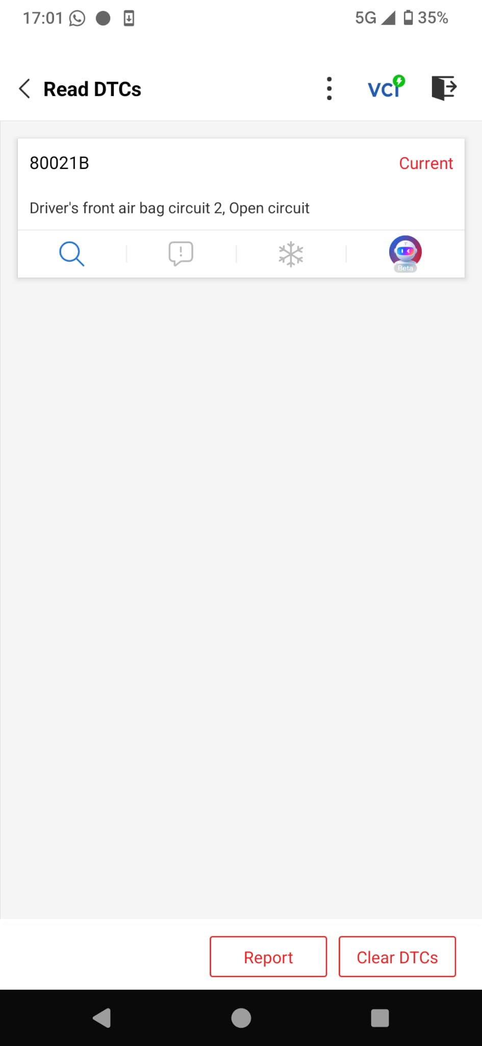

controleer airbag lampje brandt ook trouwens. kan misschien ook met de elektronica in de stuurkolom te maken hebben? heb de stekkers onder de bestuurdersstoel ingespoten met contactspray, maar dat doet niet veel. foutmelding op bijgevoegde foto komt eruit na uitlezen.

Sleepring defect kan ook.
