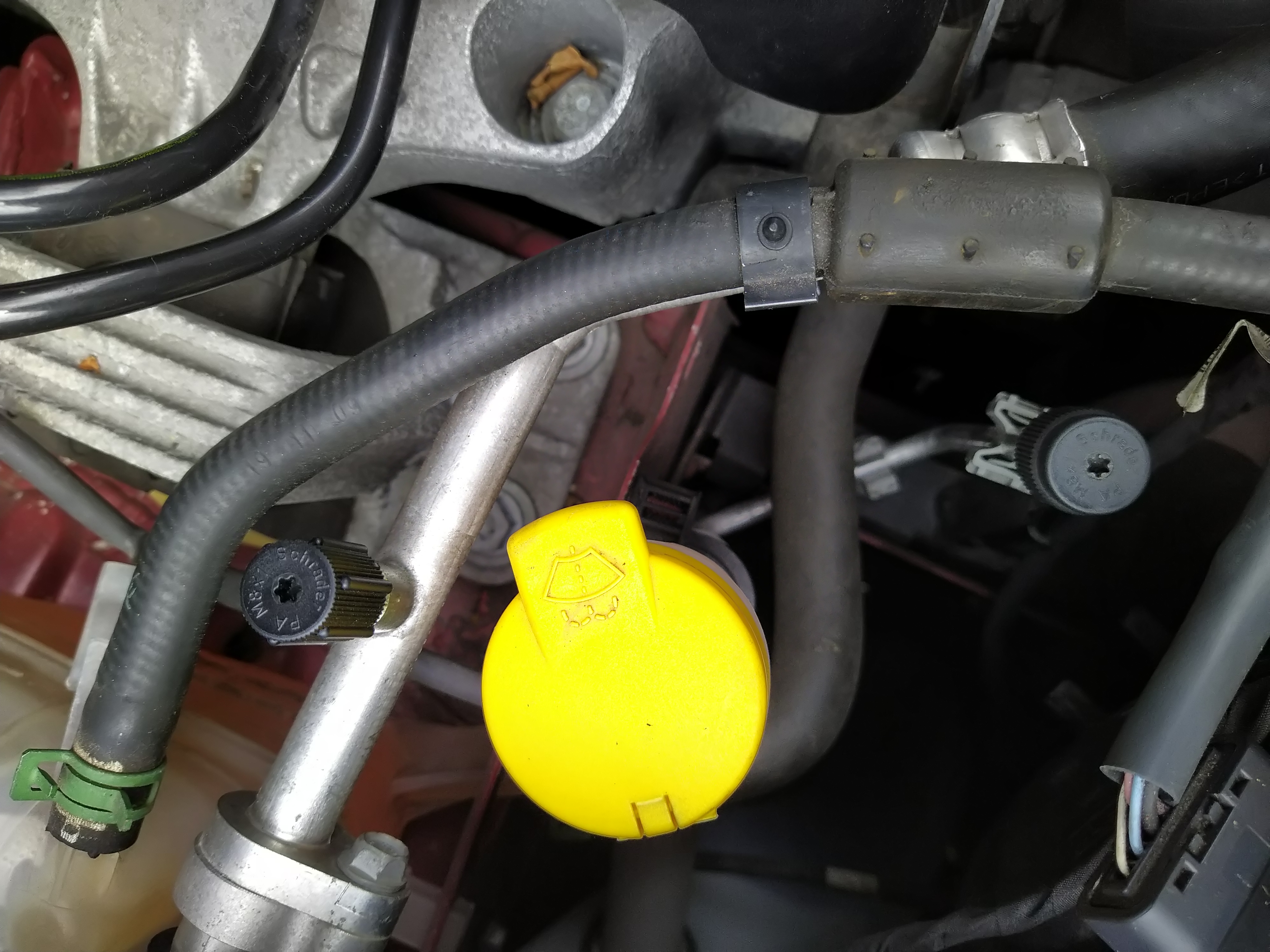

Omdat de airco van mijn Renault Scénic III uit 2010 in de loop van het jaar wat koudemiddel (R134-a) verliest, laat ik hem elk jaar bijvullen. Omdat hij de laatste keer binnen een maand alweer minder ging koelen, hebben ze in de garage de airco gedurende een half uur afgeperst. Hierbij was er geen drukverlies en hebben ze de airco daarna gewoon weer gevuld.
Omdat het waarschijnlijk gaat om een miniscuul lek, wil ik proberen om het lek te dichten met Toralin Airco Leak Stop dat een lek tot 0,3 mm aankan. Het inspuiten moet gebeuren via de lage druk nippel van de airco.
De Renault Scénic III heeft zowel een hoge druk als een lage druk nippel. Is er iemand die weet welk van de twee op bijgaande foto de lage druk en welke de hoge druk nippel is?

ik raad dit lapmiddel af , slechte ervaring mee , voor alles is wel iets te koop dat is nu eenmaal de vraag van de handel , de lagedruk aansluiting zit in de dikke leiding , uit het schutbord komen 2 leidingen de dikke is de zuig , hoe wil je het er in krijgen er staat 5 bar op de aansluiting ?

Wellicht 1 van de aansluitventielen lek. Meet je niet met de druktest. Draai de plastic dopjes eraf en sproei er wat sop in om te zien of die lekken.
Verstopping in het systeem , als de airco werkt staat er rond de 2 bar op de lage druk en afhankelijk van de buitentemperatuur 8 tot 15 bar op de hoge druk zijde.
In stilstand zal de druk nivelleren en aan beide zijden ongeveer 5 bar zijn nu. Druk is afhankelijk van de omgevingstemperatuur.

Ik heb de suggestie van Bandenmannetje opgevolgd en inderdaad bleek er via het lage druk ventiel een minimale hoeveelheid koudemiddel te ontsnappen. Mijn garagist was heel verbaasd en had dit nog niet eerder meegemaakt. Ze hebben de betreffende leiding vervangen, dus ik gok er op dat de lekkage met de vervanging van de airco-leiding is opgelost.
