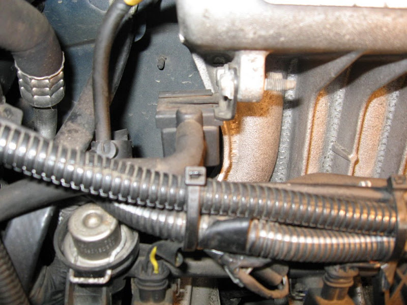

Als je voor de motor staat links op het inlaatspruitstuk. Te herkennen aan de slangetjes die er op zitten waarvan er een loopt naar het dampabsorbtievat(dat weer meestal onder de rechter koplamp zit)
groet,
Jan
Het vierkante blokje op de foto is bij mij de benzinedampafzuigingklep.
[img]http://lh4.ggpht.com/_mPXRecyO0Ug/SXjHbs...[/img]
Maar als je het slangetje naar de klep afsluit (om te testen) zou dat een probleem geven?
Want ik heb nog steeds geen oorzaak kunnen van mijn stationair probleem... ([url]https://problemcar.nl/topic/renault/stat...[/url]
ja dat is de klep.
volgens mij kan dat geen kwaad even afsluiten, voor de zekerheid ff de stekker er af halen.
Dan weet je zeker dat er geen benzinedampen binnenkomen op verkeerde momenten waardoor er een te rijk mengsel ontstaat en de motor slecht gaat lopen.
